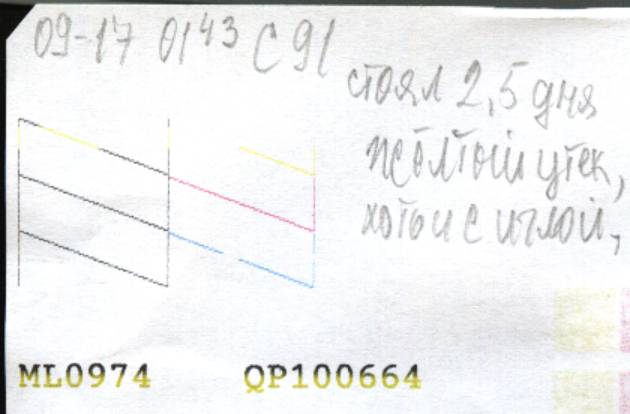

|    Сообщение #3 Отправлено 04 июля 2009 - 11:58   goblin41
Вот тебе пример. Я после этого случая поставил шайбу над манжетой и крышку внизу манжеты.
Постепенно переделал таким образом уже 5 из 9 картриджей. Переделаю и остальные.

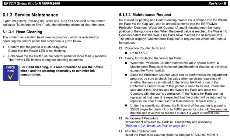

|    Сообщение #5 Отправлено 04 июля 2009 - 14:20   Виктор Тюков
Просмотр сообщенияalexter (4th July 2009 - 11:22 AM) писал:
В Мануале принтера черным по белому- срок службы принтера /не гарантия/- 3 года.
Не пугайте :unsure: Где Вы такое нашли?
Вот информация с официального сайта технической поддержки:
Гарантия: 1 год
Срок службы: 5 лет
А вот цитата из Руководства по установке:
Срок службы изделия - 5 лет.

|    Сообщение #7 Отправлено 04 июля 2009 - 15:29   alexter
Не пугайте Где Вы такое нашли?
Информация из святая- святых- Service Manual-Прикрепленное изображение: EpsonR1800.jpg
Вставил всю страницу, чтобы не обвинили в фальсификации...
Спасибо за совет- уверяю, принтер сияет чистотой и справа и слева, прекрасно отдаю
себе отчет, что дело в картриджах, которых я поменял очень много /разные, может
не лучшие производители/, рано или поздно- начинается течь и прочие гадости, но не
могу себе отказать в удовольствии разобраться в механизме эффекта ставшего Idea Fix :)
|    Сообщение #8 Отправлено 04 июля 2009 - 15:49   Виктор Тюков
Просмотр сообщенияalexter (4th July 2009 - 05:29 PM) писал:
Теперь понятно :)
Там же не про срок службы ПРИНТЕРА написано, а про ожидаемый расчетный срок службы ПАМПЕРСА.
