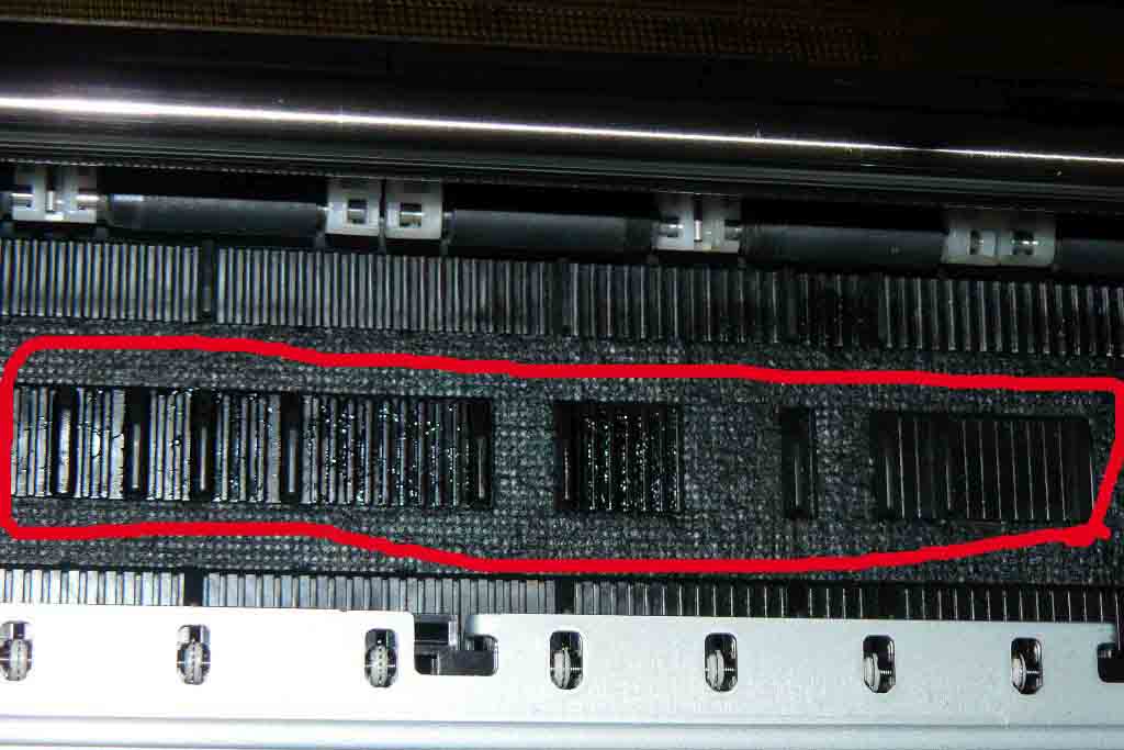

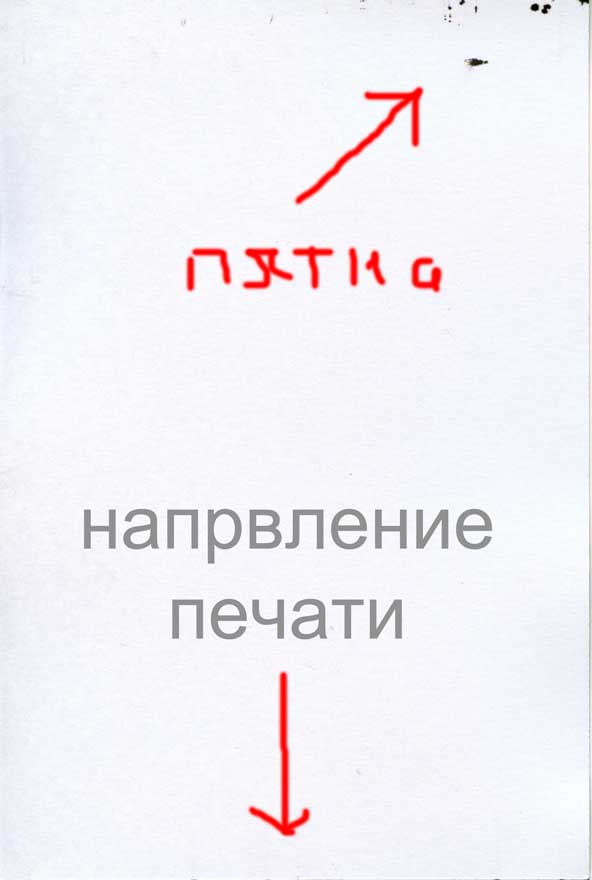

Epson290, картриджная СНПЧ, чернила inknec. Печатает принтер много, по 2-3 сотни фотографий 10х15 в сутки, на протяжении нескольких недель. В последние 2 недели появилась проблема. Стала пачкаться обратная сторона фотографий. Но не обычно, когда внутри после нескольких сотен фотографий лужи стоят. А именно после стирки ковриков и чистки всех направляющих, пятна которые шли вначале бумаги пропадают, а в конце почти такой же интенсивностию И след ни как от направляющих, а какие-то точки, разных цветов. пример ниже. При чем пятна бывают разной интенсивности и цветов. Пример ниже это слабые пятна.
В чем может быть проблема и как сней справится?
Сильно пачкает обратную сторону

Печать идет наверняк "без полей". В этом режиме принт поливает не только бумагу, но естественно и коврик и резинки вдоль движения каретки. А уж при интенсивной печати поливка
значительная и это естественно. Мысль такова если бумага чуть крючится от влаги например, то в момент когда бумага держиться только направляющими на выходе - возможно
незначительное касание за резинки. Выход или менять бумагу и поддерживать влажность и температуру в помещении (дабы бумага была ровной), или ровнять ручками каждый лист
(не дай бог при таком колличестве). Также как вариант можно рассмотреть вариант более точно определить границы печати на бумаге, дабы меньше поливать коврик.
Для начала можно попробывать в драйвере - это проще!

Да, печать идет без полей, но дело не в направляющих, так как после протирки всех видимых и не очень частей принтера, вдоль которых идет бумага, пятна не пропадают. И дело не во влажности, так как в этом же помещении стоит еще 2 R2790, у которых аналогичные проблемы отсутствуют. А еще пятна эти появляются именно во время печати, если просто прогнать бумагу, но следов никаких нет.
| Сообщение #4 Отправлено 29 июня 2009 - 12:00
"если просто прогнать бумагу, но следов никаких нет" - правильно, бумага идёт по тракту с большей скоростью, не успевает испачкаться.
Для проверки, попробуйте при загрузке на печать выгнуть немного пачкающийся угол на лицевую сторону и распечатать изо.
