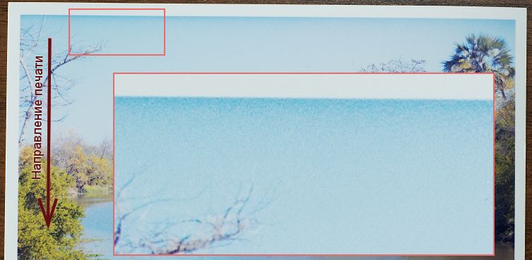

Здравствуйте!
Использую принтер HP Photosmart 8053 с картриджами 135 и 138.
Картриджи переведены на чернила InkTec H3070. При смене чернил картриджи промывались.
К картриджам подключена СНПЧ.
При печати наблюдается дефект: повышенная плотность в момент начала печати печатающей головкой.
Размер этого уплотнения около 2 мм, на нем заметна повышенная зернистость.
От уровня доноров дефект не зависит. Более того, при отключении СНПЧ от картриджей (печать только картриджами с открытыми входными отверстиями) наблюдается то же самое.
Сразу после печати делал тест дюз - почти безупречно. Бывает что одна-две из дюз "косят", причем каждый раз разные.
На картинке - пример дефекта (я намеренно усилил его уровнями чтобы было лучше видно). Направление движения головки при печати показано стрелкой.
В чем может быть причина?
  • Прикрепленное изображение: hp2.jpg

Просмотр сообщенияalx2 (27th June 2009 - 03:48 PM) писал:
возможно плохо прочищена губка...плохо чернила текут
