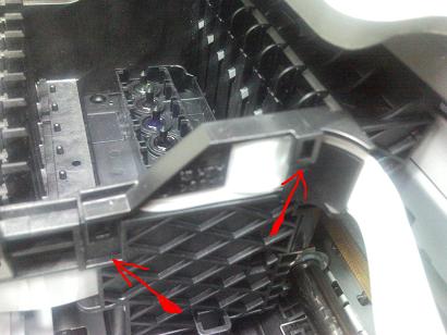

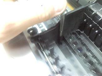

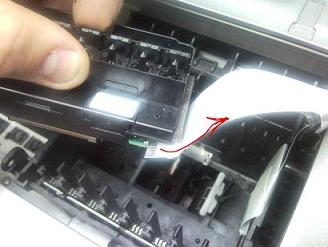

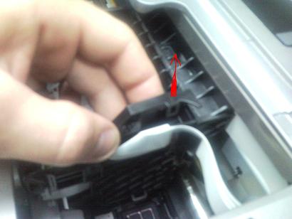

|    Сообщение #2 Отправлено 29 июня 2009 - 12:32   remonter
1.Отщелкиваем защёлки.
2. Снимаем защитную крышку шлейфа.
3. откручиваем крепежные винты головки.
4. Вынимаем ПГ вверх, отсоединяем шлейфы.
Прошу прощения за камеру.
