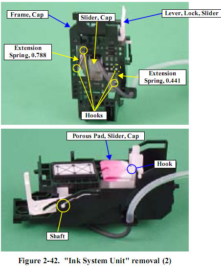

.... после разбирания-собирания принтера (меняли двигатель каретки, т.к голова стала очень медленно ходить), выведенную наружу трубочку для слива чернил зажали между деталями принтера. Я необратила внимание на это, зато обратила на то что принтер не печатает). После нескольких прочисток чернила брызнули по все комнате. Вообщем от куда-то вылез первый конец трубочки (если считать вторым тот что наружу). может у кого нибудь есть картинка где он должен быть изначально. Заранее огромное спасибо. Вероятно на форуме где-то есть такая картинка. но что спросить в поиске мне в голову не приходит.
Принтер эпсон Р220 )

Фото - "от куда-то вылез первый конец трубочки" ? :unsure:

уже нашла! )) я честно говоря уже сказала принтеру "пока-пока" потому что где-то тут читала если принтер ничего не печатает, но из него льются чернила, то все. Однако несмотря на 2х месячный простой (пока сгоняли в Мск за моторчиком и пока дошли руки его заменить, точнее припер срочный заказ) и фонтан чернил... все печатает идеально. Спасибо конструкторам и этому сайту)
  • Прикрепленное изображение: Untitled_1.jpg
