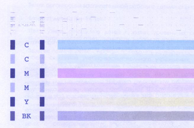

Здравствуйте. Помогите разобраться. Принтер Canon ip4200 работал нормально, потом резко пропал черный цвет (скрин теста прилагаю). ПГ промыл, но ничего не изменилось. Причём, когда достаю картридж PGBK, сетка заборника на головке чистейшая ( такое ощущение, что чернила не поступают из картриджа). Подскажите в чём проблема?

Да самотёком будет уходить и при нескольких "открытых" соплах (хоть одно :) ) - Это не показатель. (самотёк)
А картинка, "намекает" на забитые сопла...
Но точно не сказать.. - душик, несколько прояснит.

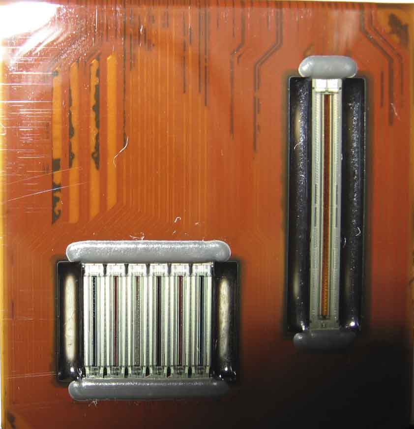

Сегодня разобрал голову полностью, так как пигмент не шел совсем.
Пролил всё ММ и обнаружил следующее: пластина с дюзами, похоже, чистая, битых дюз нет (см. фото), а вот в корпусе пигмент как-то тяжело проходит., остальные цвета со свистом протекают.
Вопрос: с пигментом так и должно быть? если нет, то что посоветуете.

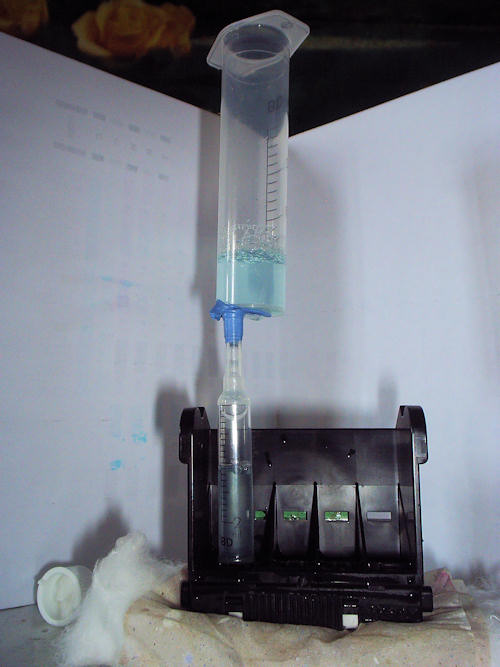

А вот "нашёл" на кухне Мистер Блеск - Очиститель для кухни- И,
слегка подразвёл дисцилятом, капнул на текст, который ММы не брали, И появился лёгкий серый ореол, а текст посерел...
Ну, его и залил для.... (прилично разбавленный дисц) > Это не совет, а личный экперимент!
Дальше долгая история - Подливал, меняя > дисцилят > МБ > дисцилят ... Не оконченная "песня", бо некогда пока....
На картинке кнострукция для промывки пигмента.
- Нижняя "капсула" - шприц 2мл, обрезаны усики для пальцев с каёмкой-бурдюрчиком, обработано шкуркой >
нагрел эту капсулу под паром, насадил на капу (уплотн. рез. снял), остыло.. и плотно прилегает, и хорошо снимается-надевается...
- А сверху, через переходник из колпачка для иголок, насажен шприц 20мл.
Получилась капельница.. Если уходит жидкость на бутерброд, видно как капает из верхней, а в нижней капсуле постоянный уровень.
Сверху можно поддавливать поршнем шприца, и эту же констр. можно использовать для промывки под давлением поршня > просмотра "душика"..
Думаю, а мож оштбаюсь.. :), что понятно.
Сотвори подобный конструктив (ежели не имеется подобного), проверь на "душик" и явно увидишь - Он хреновый с пропусками и "косит"
Ну а далее Думай.

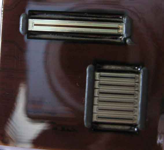

Здравствуйте снова. Прошёл месяц с того времени, как начал промывать голову.
Cherema спасибо за конструктив.
Вообщем чего только я с ней не делал, и вот сегодня решил поставить на место(думал хоть фото можно печатать)
НО возникла другая проблема: при постановке принтер начал выдавать код ошибки( 5 раз мигает жёлтым)
по этому поводу вопрос: ПГ скончалась или это что-то другое?
| Сообщение #12 Отправлено 29 июля 2009 - 07:41
...скончалась.
