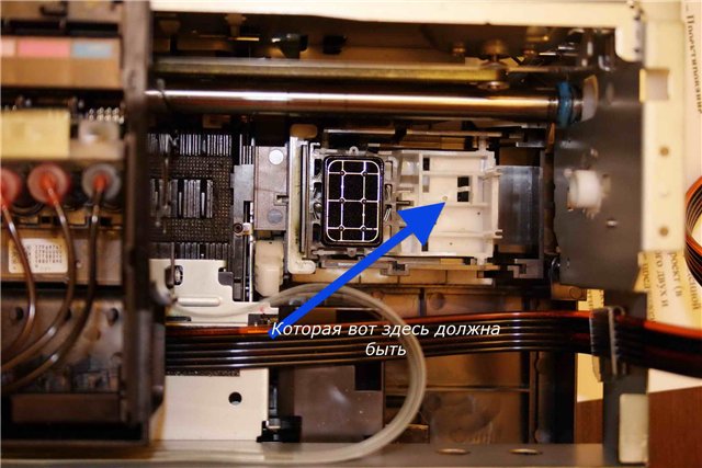

Ну вот так получилось... :( Подскажите пожалуйста, чем можно заменить, и есть ли у кого выкройка?

Нет. Не эта. Я шел по терминологии указанной здесь http://www.resetters...showtopic=15120
Вот эта промокашка - "6.3 «Промокашка» снимающая чернила с правой части ПГ, которые туда загоняет ракель"
Собственно, более менее форма понятна, хотя в R290 форма чуток другая, чем на фото в справке.
Вот мой
Главное материал - где эту "микрофибру" искать? Не сталкивался я в таким материалом :(
И насколько эта промокашка нужна?
Спасибо заранее!

Там довольно таки специфический материал, даже не знаю, как его и назвать...
Поролон не подойдет, однозначно.
Задача этой "промокашки" снять с корпуса ПГ остатки чернил, которые туда загнал ракель.
В некоторых моделях принтеров ее вообще нет.
Я бы не заморачивался, если принтер печатает нормально.
Если же НЕ нормально, значит искать проблему в чем-то другом, но не в промокашке - однозначно.
При использовании бутерброда, надобность в той промокашке отпадает вообще.

Ну да. Проблема появилась. Принтер стал пачкать черными полосками при печати 10-15 в первых 2см и последних 2см бумаги. И при печати на дисках.
Почистил всё что можно было, ракель, ролики, капу промокнул, несколько бутеров сделал. Вроде стало лучше, на дисках пока чисто, а торцы бумаги 10-15 всё-таки чуток пачкаются, мелочь, а неприятно.
Вот тут-то и заметил, что промокашки то и нет! Куда дел? Сам не понимаю. Как-то мыл её... может забыл положить на место?...
Если мысля придет кому, что можно использовать, не сочтите за труд - напишите.
Спасибо!
Спасибо!

Пачкает явно тракт подачи.
Но НЕ по причине отсутствия сабжевой промокашки, нет. По другой причине, которая описана в теме: "Мажет прижимной валик при подаче бумаги"
Там же и решение.

| Сообщение #10 Отправлено 24 июня 2009 - 15:39
это один такой диск, на других по другому. печатал подряд штук 10 - все по разному мажет. Ни периодичности, ни повторов.
Проверял на пробном диске. Печатал по четверти диска один и тот же эпизод, было чисто. А как печатаю полный, так опять мажет. Так что дело видимо в движении ПГ по всей длине диска.
Была у меня трабла с прижимным на глянцевой бумаге 10-15. Знаю как это выглядит. Тут по другому.
Ещё несколько бутеров сделал. Стало всё чисто.
Так не париться с промокашкой?

Микрофибру продают в хозяйственых магазинах. Напр.салфетки для очистки стёкол и зеркал. Основное: безворсовый сабж на основе вискозы и полиэстера, имитирующий замшу. На R220 уже давно работает такая "промокашка".

Олег Ч. (24th June 2009 - 04:39 PM) писал:
Не стоит оно того.
Промокашка должна впитать в себя чернила, когда ПГ "наедет" на нее, далее эти чернила по капиллярам промокашки должны спуститься вниз (промокашка имеет язычок опущенный под узел парковки).
Не знаю, я такую ситуацию себе не представляю. Разве что купать ПГ в чернилах, запускать подряд десятки интенсивных прочисток...

Олег Ч. (24th June 2009 - 12:01 PM) писал:
У меня 290. Может я чё не понял, но у меня её и не было с нуля. 290 сплевывает в капу. Так что она там и не нужна в отличии например от 200.
Да кстати, Господа головка туда физически не достает. Если есть сомнения можу сделать фото!!! :D

Посмотрел и я принтер R290. Нету там сабжа! И в R270 нету.
