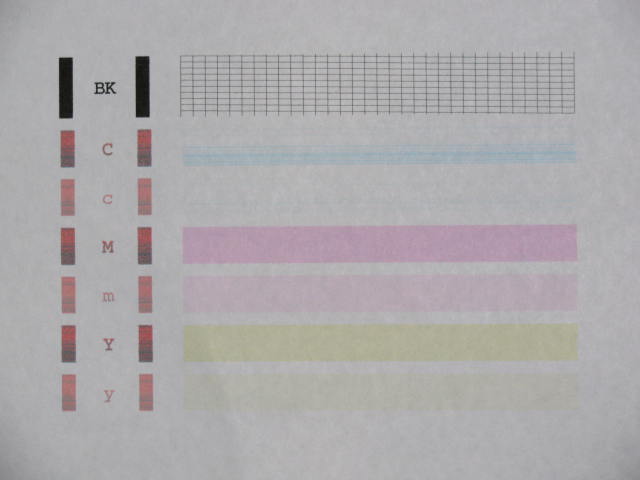

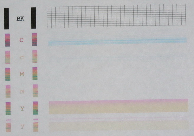

Как писали ранее после установки снпч я снова сдесь
С устоновкой провозился довольно долго, часа 4. В итоге хорошо печатал только черный.
Затем заметил, что когда пытался высасать немного магенты (были большие кляксы) , кроме нее тянуло по трубке еще и циан.
Снял цветной картридж разобрал, промыл, залил немного чернил, снова подкличил трубки - нарушения герметичности вроде уже нету. Напечатал несколько страниц нормально, но затем пропала и магента и почти весь циан, а желтый наперемешку с магентой!!
Смотрите фото тестовой страницы.
| Сообщение #10 Отправлено 19 августа 2009 - 20:39
Доноры опусти...
| Сообщение #12 Отправлено 24 августа 2009 - 18:33
А это возможно уже и в картридже. :)На прошлом фото тоже самое с цианом. ;)
