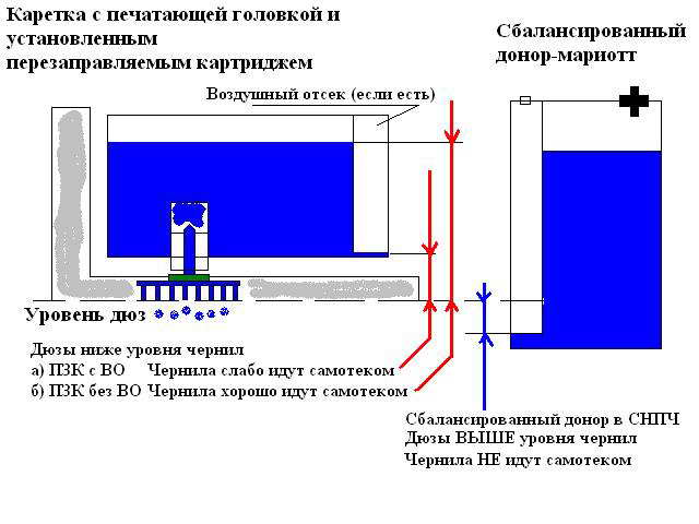

Упрощенная схема балансировки ПЗК и СНПЧ
Главная причина подтекания ПЗК - их конструкция существенно отличается от конструкции оригинальных картриджей.
Оригинальные картриджи содержат стабилизатор давления. Он имеет сложную конструкцию, включает несколько клапанов, лабиринты для чернил и воздуха, картридж разделен на несколько камер и т.д. Камера подачи чернил изолирована от другой части картриджа круглым клапаном. Клапан приоткрывается, когда ПГ (или помпа) создают определенное отрицательное давление. Посмотреть работу оригинального картриджа (демонстрашка от Эпсона).
В снпч проблема решается "балансировкой" - подбирается высота установки доноров ниже дюз печатающей головки.
У подавляющего большинства ПЗК этот существенный компонент, стабилизатор давления, отсутствует.
По некоторым фото можно предположить, что часть ПЗК содержит в качестве стабилизатора "воздушный отсек", как доноры-мариотты в снпч. См. на фото - правая часть картриджа.
При правильной заправке картриджа (ВО должен быть пуст!) это снизит остроту проблемы подтекания чернил из ПЗК, но не полностью. По той причине, что в ПЗК всегда положительное давление (напомню: в оригинальных картриджах имеется специальный клапан, создающий разрежение)
ПЗК по сути представляет собой канистру с жидкостью с открытым горлышком и дыркой в донышке для посадки на штуцер ПГ. Внутри ПГ находятся СКВОЗНЫЕ каналы. Чернила из ПЗК не проливаются враз потоком сквозь ПГ из-за малого сечения каналов ПГ, силы капиллярного притяжения не позволяют. Однако, это лишь притормаживает движение жидкости самотеком сверху вниз. При штатном (по инструкции) режиме при малейшем простое неизбежно появление чернильных капель на дюзах. Капли могут капать на бумагу, могут смешиваться, размазываться и засыхать на ПГ и в капе.
Никто не удивится, если бензин или вода из канистры с дыркой в донышке вытечет. Однако абсолютно аналогичная ситуация в чуть меньшем масштабе ПЗК вызывает агрессивное неприятие со стороны продавцов.
Здесь могут упомянуть про клапан, который есть у всех картриджей. Так вот, при установленном в ПГ картридже, клапан этот постоянно открыт. Зато пружинки этих клапанов очень часто ржавеют. Убивая ПГ. Ссылка на тему приведена выше.
