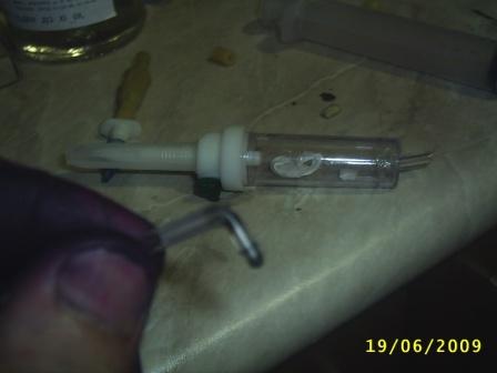

Эти манипуляции со стержнем... все делается ради того чтобы была гермитичность и шланг не помялся под давлением хомута и для точго чтобы был Г образный переход чтобы шланги не прижать чем нить, и еще читал в форуме что трубка не должна прикосаться с поролоном. для этого нижний конец плавим и по бокам делаем дырки. и поролон втоптал в глубь где трубки выходят

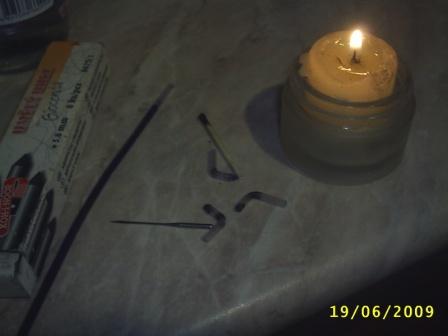

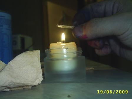

потом берем стержень из ручки у которого паста закончилась да так чтобы была прозрачной (но таковой у меня не окозалось прошлось ковыряться в нем иголкой с намотонным на него нитью)
Прикрепленное изображение: S2020928.JPG

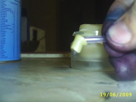

кароче прочистил и зажег свечку дальше примерно нарезаешь 2 см. точно незнаю но у меня были короче. и плавишь один конец чтобы было герметично проверяешь дунув в него.
Прикрепленное изображение: S2020020.JPG
во так.

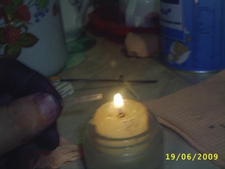

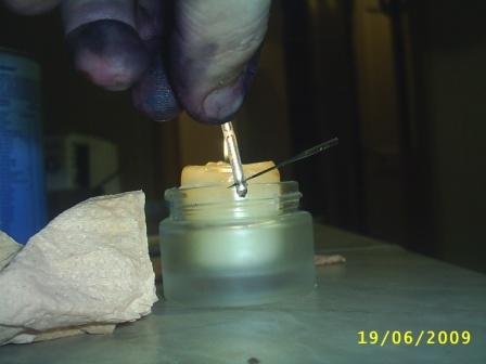

потом греем иголку над пламенем и делаем дырку вот так
Прикрепленное изображение: S2020022.JPG Прикрепленное изображение: S2020024.JPG

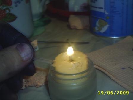

потом греем это сооружение над пламенем свечки (только не сожгите)
Прикрепленное изображение: S2020025.JPG

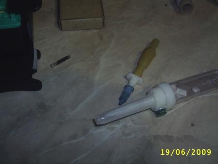

потом одеваем на него трубку от капельницы примерно как здесь
Прикрепленное изображение: S2020925.JPGПрикрепленное изображение: S2020924.JPG
сейчас смотрите на первый рисунок и "из капельницы вырезать трубки.. и оставить во эти штуки они еще пригодятся"

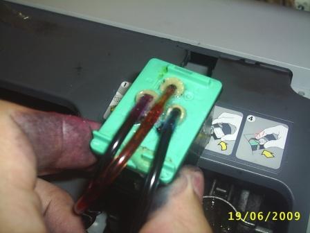

вот и пригодились... смотрите нарезаешь из них хомуты для герметичности и надеваешь на них да так чтобы дырки на стержнях не закрывали а то будет система "ниппель" :unsure:
Прикрепленное изображение: S2020927.JPGПрикрепленное изображение: S2020931.JPG
потом все понятно делаем как здесь
Прикрепленное изображение: S2020933.JPG

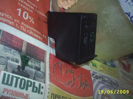

и еще самый первый текст
нужно купить капельницу 6 шт. почему 6 объясню позже.
там есть вот эти штуки зеленые пробки они идеально подходят для лишних дырок в катридже (в триколоре остаестя 2 дырки а в черном остается 4 дырки) вот для чего 6 штук

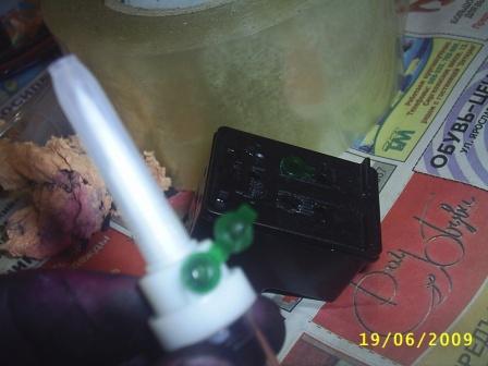

Прикрепленное изображение: S2020018.JPG
Прикрепленное изображение: S2020019.JPG
а герметичность всей конструкции проверял так бросал катридж в вводу и через трубки вталкивал воздух. если пузырьки идут только с низу из ПГ то значит все хорошо... извините не сфотал этот момент так как лишник рук не было да и запарился под конец...

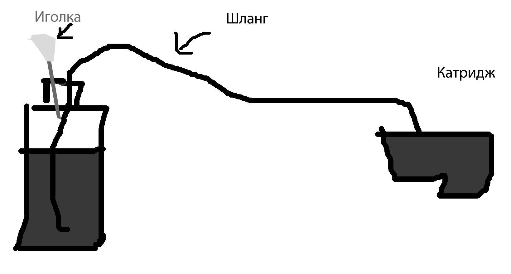

|    Сообщение #2 Отправлено 19 июня 2009 - 05:08   tiuman

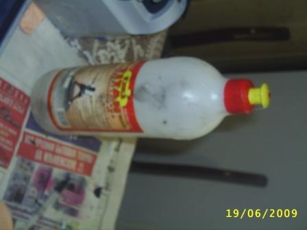

кстати забыл всю конструкцию сфоткать но она такова на словах обясьню расковырял дырку на пробке Интековской бутылки 100 мл. и проколол насквозь пробку иголкой от капельницы так чтобы до жидкости не доставало. + клей для герметизации
Прикрепленное изображение: _________1.jpg
хехех... а перчатки не одел. :unsure:
зацените мое творение :unsure:

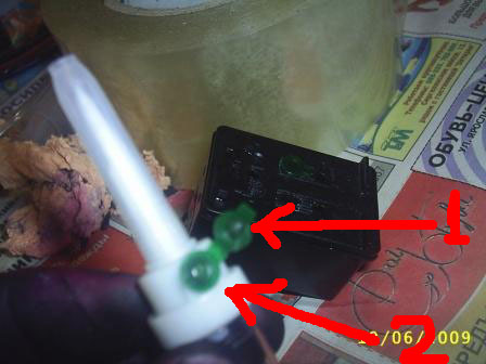

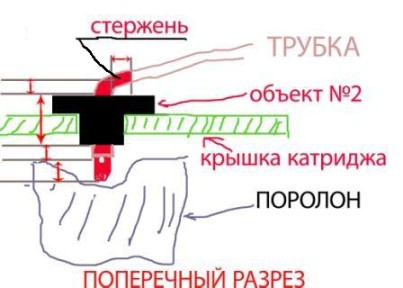

кароче я обновил данную модель..
Прикрепленное изображение: S20200182.jpg
Прикрепленное изображение: monthly_06_2009/post-30384-1245748722.jpg
Вторую крышку использовал... на рис. под номером 2.
а стержень надо найти такую которая плотно входит в дырку объекта №2.,
и отвесрстие на катридже делать соответсвенно под размеры объекта №2.
а длина стержня сам подумай он не должен: 1) он утопать в поролоне который ты уже утоптал внутрь катрижда (только не перестарайся с утаптыванием, т.к. при утаптывании снижается объем промокаемости поролона чернилами.)
2) дырки которые ты проделал с помощю иголки, не должны закрываться трубко и объектом №2. (или же по старой схеме резиновые хомуты) (это можно проверить шприцом подуть в один цвет воздух, он должен входить легко. а не как ниппель при сильном давлении)
кароче вот так

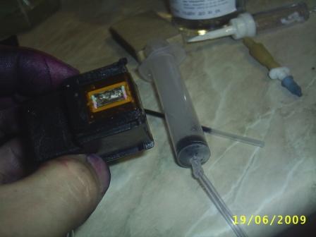

Феликс: сначала в иглу от шприца вставленные в банки с чернилами дул воздух через шприц , пока чернила встанут впритык к Г-образным уголакм (возле дырок у катриджа). потом жевачкой их герметизировал. (на большее ума не хватило)
потом через заправочную станцию сосал... чернила шприцом.
а когда заправочной станции не было я доставал из принтера сосалку ее кстати очень легко достать, снимается и с такой же легкостью как и вставляется обратно.
но чтобы достать сосалку надо снять правую большую пластмассовую крышку (но чтобы его снять надо снять маленькую переднюю с права и еще надо было снять с зади а чтобы задний снять надо снять вверхнюю маленькую. ТОЧНО НЕ ПОМНЮ может даже все надо было снять). потом на черный, что то похожее на, рычажок (возле сосалок с правого бока) то ли надавил то ли наоборот из какой то дырки снял тогда начлась двигаться каретка с резинами (для протирания ПГ от излишек чернил) она выдвигается и собственно сосалки можно будет достать.
( а может кто нить знает как доставать их без снятия корпуса принтера)
у сосалки есть дырка . туда вставляешь стержень от ручки на стержень одеваешь трубку от капельницы и трубку от капельницы наСаживаешь на шрпиц.
потом соблюдая законы геометрии!!!. сосалку пристраиваешь к ПГ и собственно сосешь (имеется ввиду шприцем). когда в шприце начнут поступать чернила.. сначала пойдет какой то цвет потом еще какой то сосешь до тех пор пока в шприц будет попадать ЧЕРНАЯ жидкость.
при этом катридж держишь наоборот т.е. Печатающими головками вверх.
так как чернила поднимаясь с низу вверх сначала выдавлювают ввоздух через ПГ в шприц, и только после того как вышел воздух идут сами чернила в шприц...
так я с 1 первым (который был в комплекте с принтером) делал... жестко тупил потом думал-думал.. и придумал...

|    Сообщение #15 Отправлено 27 января 2010 - 09:52   Actorius
Дома делал подобный девайс своими руками, но у меня была проблема. Принтер когда печатал по трубке чернила начинали течь, но когда заканчивал печатать чернила стекали обратно. Где может быть нарушена герметизация? В отверстии на картридже? (в бутылке был доступ для воздуха) или возможно ли изза того что трубка выходящая из бутылки выла выше чем картридж? Сама же бутылка была ниже чем картридж
|    Сообщение #16 Отправлено 31 января 2010 - 22:07   Shnir
Просмотр сообщенияActorius (27th January 2010 - 10:52 AM) писал:
Если речь идет о трубке через которую чернила попадают из банки в картридж то это не имеет значения.
Чернила вытекали обратно в банку, потому что верхний уровень чернил в банке был ниже уровня чернил в картридже.
