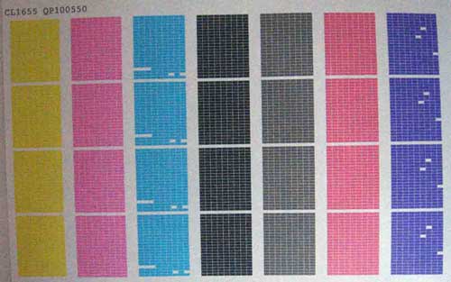

Есть принтер Epson R800, установлена картриджная СНПЧ неизвестного происхождения, купленная в CISS (возможно Inktek, не знаю) с чернила Inktek.
Сначала печатал отлично, потом после переезда принтера на новое место начались проблемы. Один раз был фонтан из-за неправильной установки высоты доноров.. (( Вынимал - вставлял картриджи, вытягивал воздух...
И начались полосы...

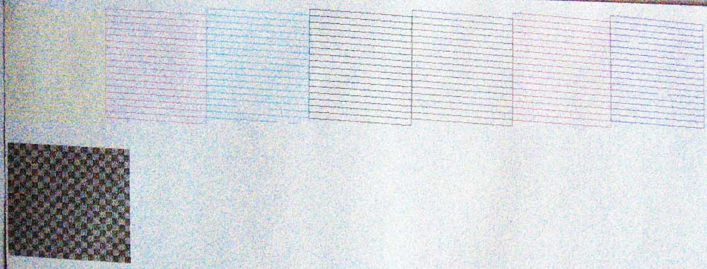

Вот фотки того, что получается после очистки дюз (постоянно одни и те же места не пропечатываются у синих цветов) (ЗЫ. сорри за шумы на фотках).
Почитал форум, советов много, а с чего начать - не знаю.
Вопрос: что делать-то? ПГ промывать? Воздух выкачивать, откуда? СНПЧ выкинуть в окно? Или что еще..
R800 + картриджная СНПЧ + полосатость

Итак... По порядку что делал..
Из старой снпч выкачал чернила, залил в доноры промывку для пигмента, попечатал ей.
Потом сделал несколько бутербродов.
Поставил СНПЧ от Ресеттерс с емкостями ПРО.
Сначала дюзы печатали процентов 50, сейчас стало как на фотке в первом посте, только на синем +2 дюзы запечатали. На Cyan все те же дюзы забиты.
Что делать-то?
Что делать-то?
| Сообщение #9 Отправлено 10 июля 2009 - 08:25
Ну так если есть положительный результат -"только на синем +2 дюзы запечатали", уже ура! теперь, как Эпизод советует, читать как, и мыть дальше голову.
