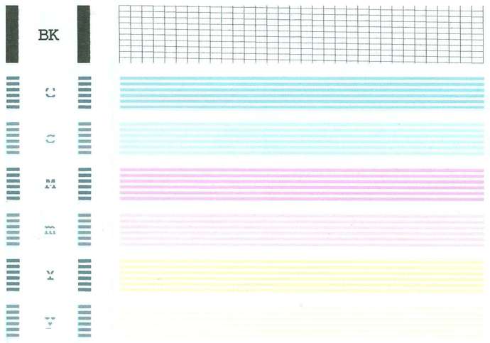

На iP1600 стоит СНПЧ. С самого начала текли емкости, но пробовал забивать низ герметиком, подкладывал салфетки, после решился поменять емкости. Система естественно завоздушилась и для прокачки с цветного картриджа надо было снять трубки, а т.к. красный в рабочем положении недоступен, извлек цветной картридж. Через 5 минут поставил все назад. Сделал очистку и напечатал тест:
Прикрепленное изображение: var_016.jpg
Чувствую где-то неконтакт или обрыв дорожки шлейфа. Картриджи менял, результат тот же. Один раз ранее такое уже было - пару раз вынял-вставил картридж и все заработало, после этого принтер проработал более 3-х месяцев.
Кто с таким встречался и может ткнуть носом какой именно? Принтер надо отремонтировать очень быстро, т.к. он постоянно в эксплуатации (в основном черный) и времени на исследования практически нет.

Попробуй заменить шлейф с кареткой. Должно помочь. Если есть желание повозиться - пропаяй его на каретке, но перед этим прозвони шлейф.

uagav - "пару раз вынял-вставил картридж и все заработало" - мож это и есть ответ. К примеру протереть контактную площадку не пробовали? Или ответную часть на коретке. А то сразу шлейф паять.

Вы картридж монтировкой снимали, или, может, вытряхивали перевернув принтер? На 90% проблема в контактной группе принтер/картридж или в самом картридже.

Результат: каретка J101 (20) - обрыв шлейфа, невооруженным глазом не виден. Попробовал напаять сверху перемычку и поверху обклеил скотчем. Далее время покажет.
