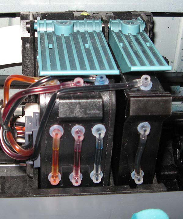

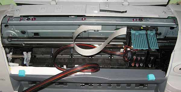

На форуме предлагалось несколько вариантов СНПЧ, но ни один из них не подошел. Было проведено много испытаний и выведена, на мой взгляд, наиболее надежная конструкция, при которой шлейф ни за что не зацепляется, ничему не мешает и не проседает, возможно контролировать уровни чернил в картриджах.

Далее привожу некоторое количество фоток без комментариев. Кому тема стала интересна, предлагается скачать DOC-файл, в котором очень подробно описано, как сделать данную систему. Скажу только, что система на деле доказала свою работоспособность.
Полная версия статьи: СКАЧАТЬ
С удовольствием выслушаю замечания как по системе, так и по статье :)
