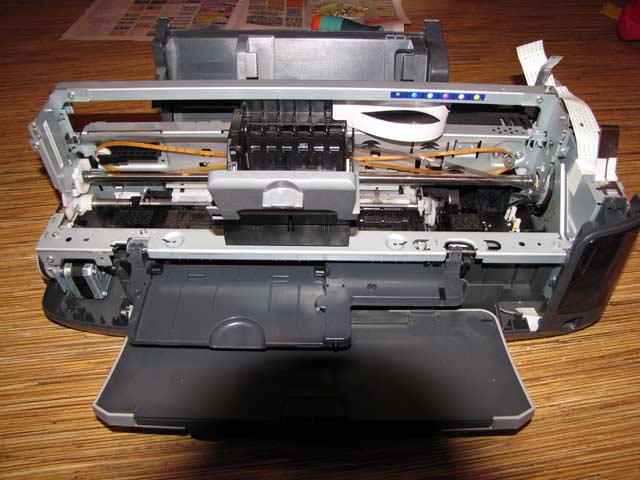

Сижу на форуме два дня, перерыл как мне кажется все, но не смог найти точного ответа на свой вопрос :(
Можете побить меня ногами, но только помогите пожалуйста!
Принтер перестал брать бумагу, печатал только тест дюз, по симптомам загрязнение датчика бумаги.
Копал форум два дня и все же решился разобрать, т.к. при внешнем осмотре г@#№а в принтере просто немерянно.
И дело вроде пошло!
Даже умудрился снять корпус, но дальше все :(
Как снять голову понять не могу
Сейчас принтер в таком состоянии
Прикрепленное изображение: 2009_06_11_22_53_08_res.jpg
Скажите что открутить, где стукнуть, куда нажать :unsure:
Помогите ламеру, боюсь голова засохнет.
Буду благодарен за любые ссылки, все что нашел это темы с сылками умершие фото.

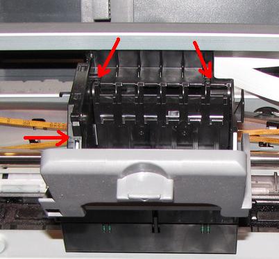

|    Сообщение #2 Отправлено 11 июня 2009 - 22:30   _axel_
покажу на вашей фото.
нужно отщелкнуть 2 защелки сверху и снять крышечку. далее открутить 3 болта в головке и вынуть ее отсоединив шлейфы.
чтобы поставить обратно пг надо будет слева открутить один болт и тоже снять крышку закрывающие шлейфы. и вытянуть шлейф к пг внутрь каретки так чтобы его было удобнее вставлять обратно. далее прикрутить пг и вернуть крышечки на место

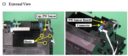

|    Сообщение #4 Отправлено 11 июня 2009 - 23:41   _axel_
ну тогда придется каретку снять с вала.
и внизу каретки найти отсек с датчиком.

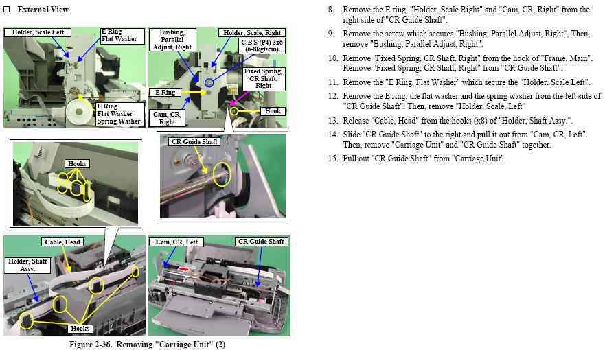

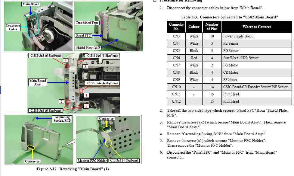

ну вобще да, нужен доступ к обоим краям принтера. так в 2х словах и не объяснить.
если с англискив все в порядке то читай, разбирайся.

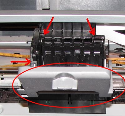

|    Сообщение #12 Отправлено 12 июня 2009 - 14:18   HOM
Может это как-то по другому называется, пластиковая рамка которая открывается для снятия картриджей, фото на всякий прилепил.
системная ошибка выскакивает после того, как при включении принтера каретка начинает двигаться в принтере, в принципе похоже как и при нормальном включении, но после нескольких секунд "езды" останавливается не доходя немного до места парковки и загорается "системная ошибка, одновременно нажмите..." и т.д.
  • Прикрепленное изображение: ph.JPG

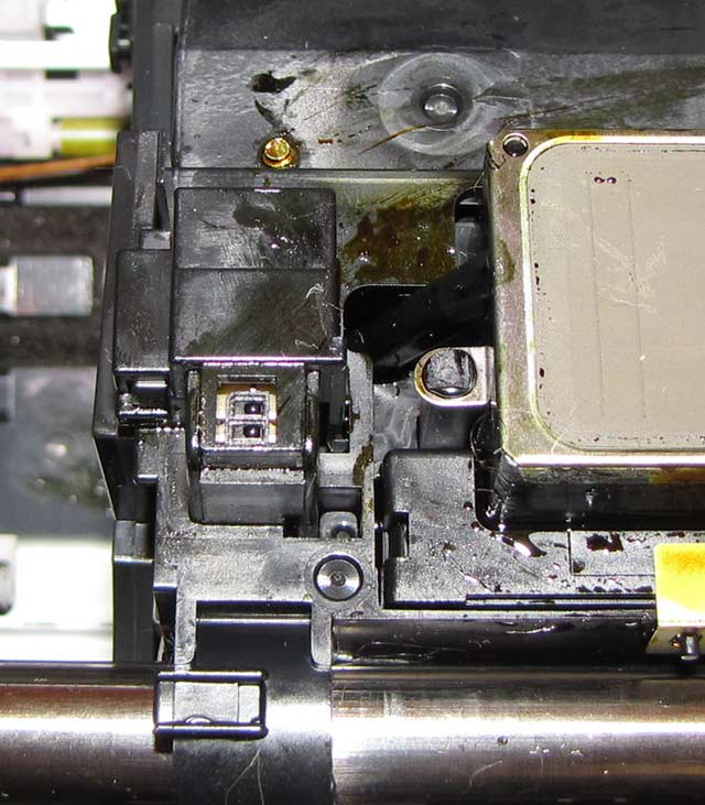

С грехом пополам добрался до датчика, но тут вдруг засада, там где ее уже не ожидал.
Не могу снять защиту сенсора, в предыдущих постах была ссылка на датчик и крепления (за что еще раз спасибо) Но снять не могу :(
Очень большие усилия боюсь прилагать, а просто ковырянием не выходит.
Может неразумному объясните нажать/надавить/потянуть, а то обидно пройти половину пути и сломать крепление :(
Прикрепленное изображение: PW.jpg
UPD:
Фуфф, снял.
|    Сообщение #16 Отправлено 13 июня 2009 - 14:09   Episode
Там элементарные, две L - образные защелки.
Если аккуратно, прижав по бокам, тащить вверх (можно поддеть отверточкой) - ничего не сломается...

Грязищи там, просто ужОс, замочил датчик в дистилеровке (сливал три раза, вода черная) ввиду отсутствия спирта, а теперь подумал, не погорячился ли я?

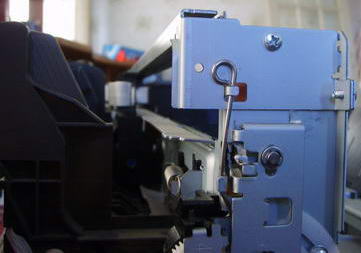

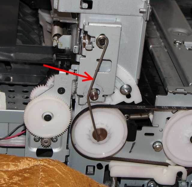

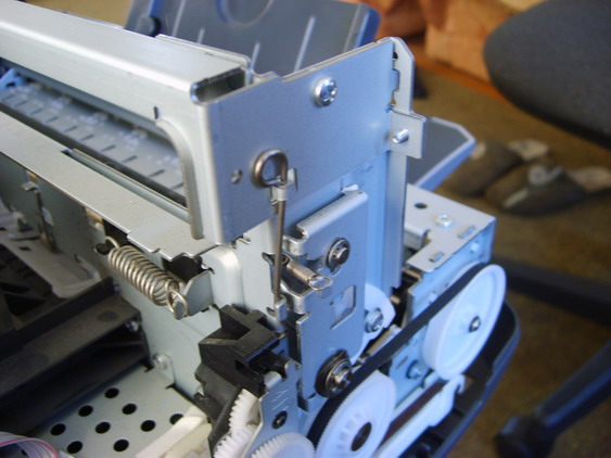

Ну вот, начались проблемы со сборкой, вроде все фотографировал а это упустил :(
Подскажите пожалуйста куда пристроить эту "пружинку" или не знаю как ее назвать.
Стояла она с этой стороны, но как вспомнить не могу :(

|    Сообщение #19 Отправлено 13 июня 2009 - 16:22   HOM
Может ссылка на фото этой стороны принтера у кого завалялась?
Все собрал, а эту хреновину ни как пристроить не могу :(
|    Сообщение #20 Отправлено 13 июня 2009 - 16:32   oxion
Вобщем так, правда воткал с р300, но скорее всего у вас должно стоять также
  • Прикрепленное изображение: S6000006.jpg
  • Прикрепленное изображение: S6000007.jpg
