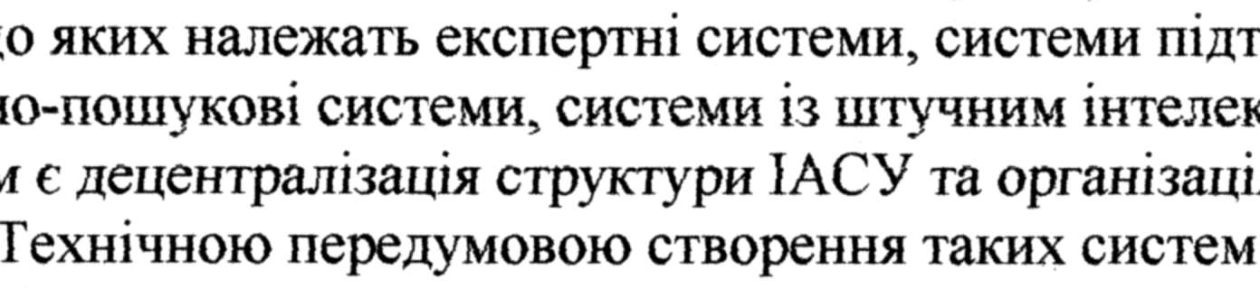

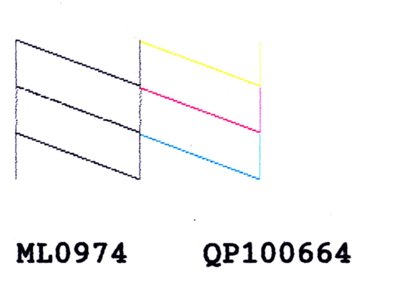

Принтер Епсон С91, СНПЧ - ВВМ, чернила водные того-же производителя.
Тест дюз:
Прикрепленное изображение: ____.jpg
Фрагмент текста:
Прикрепленное изображение: _____.jpg
Принтер был куплен, проверен на родных картриджах. Все было нормально. После промывки печатающей головки от пигментных чернил была установлена СНПЧ и заправлена водными чернилами. Вот тут-то и начались проблемы... Принтер наотрез отказывается печатать текст ровно (фрагмент прилагается). Печатать фотки мне не нужно, покупался для печати текстов и несложной графики.
Что было сделано: проштудирован форум, отбалансирована (согласно советам) СНПЧ, скормлено несколько бутербродов, сделано множество прочисток, проведено выравнивание печатающей головки штатной утилитой.
Что можно еще сделать?

По картинке уже можно сказать, что нужна промывка ММ, начиная обязательно с обратного отсоса.
А может, придется и бутерброд с силитом делать. Здесь уже конкретный косоструй. У меня на 6-ти пигментах
такого не встречалось.
Отчего он мог появится на НОВОМ принтере? (ПГ от остатков пигмента промывал...)

Для уверенности сделай на одном листочке А5 3 теста дюз.
Отсканируй 1200 дпи. Скомпилируй сканы. чтоб можно было смотреть их рядом.
Изучай и делай выводы.

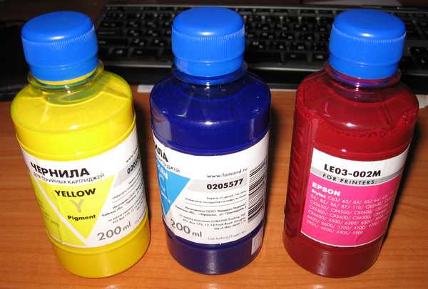

З.Ы. Кто нибудь слышал о чернилах Ломонд? Или пользуется? Говорят тот же Интек, только расфасованый в другую тару....
|    Сообщение #17 Отправлено 26 июня 2009 - 12:24   koka
Говорить можно всё что угодно...надо знать.
|    Сообщение #18 Отправлено 26 июня 2009 - 15:14   RO-Man
Человек, который ими занимается говорит что отправляли на хим. экспертизу. Результаты получились 1в1 с Интек.
Сами чернилки вот такие:
Прикрепленное изображение: IMG_0086.JPG
|    Сообщение #19 Отправлено 26 июня 2009 - 16:46   koka
Могу только сказать что-пигмент, а чьи... :unsure:
