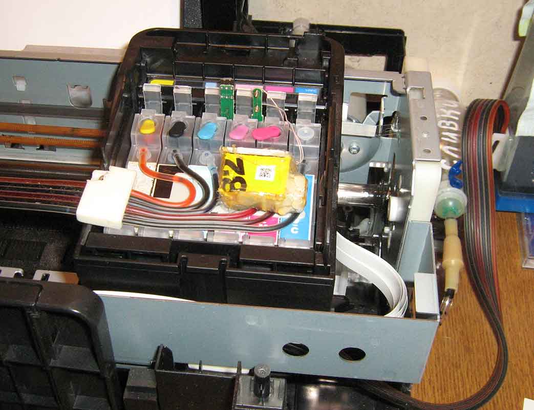

После включения принтера, каретка справа отодвигается на 2 см влево и встает, горят лампы подачи бумаги и чирнил, ничего лишнего в принтере не обнаружено.
До этого чистил капу, двигал крайнюю левую шестерню, чтобы убрать блокиратор и выдвинуть каретку, может чего и переусердствовал.
СНПЧ стояла, но когда лампы стали гореть и принтер, а толку от включения/выключения и двигания шестерни, что убирает/ставит блокиратор каретки, СНПЧ вынул.
В чем здесь проблема и как ее устранить?
Epson R295 ошибка позиционирования горят лампы

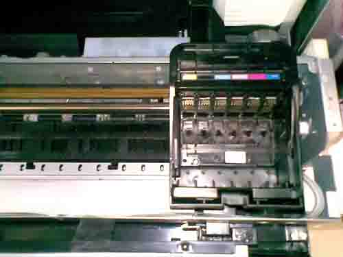

Надеюсь в моей честности ВЫ еще не сомневаетесь. На фотке каретка остановилась и мигают две лампы капля и бумага.
Если есть у Вас сомнения, скажите куда я выложу видео, хотя я его сжал и получилось низкого качества, но понять можно.

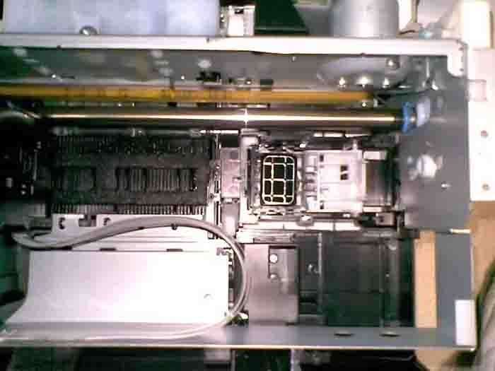

Кстати после моей чистки, и загорания 2х ламп, далее снятия пластмассовой крышки принтера, обнаружил 10рублевую монету в этой области:
но удаление данного предмета не помогло, принтер дальше моргает.
Каретку двигал много раз, энкодерная лента на месте и чистая, протирал спиртом на ватной палочке, рычаг блокировки каретки работает нормально, т.е. после остановки каретки и моргания ламп, я ее могу двигать.
При установлении каретки в положении середины или левого края и включении принтера присутствует не сильный щелчек, и каретка двигается в хоум позишн, потом влево на 2см и все, стоит.
Статус монитор пишет: общая ошибка, выключите принтер и удалите лишние предметы, и включите через несколько минут.
Пробовал, ничего интерессного не нашел, перевернул вверх тормашками принтер и потрес, ничего не выпало, бумаги так же нигде не обнаружено.
А здесь то место, где каретка встает.

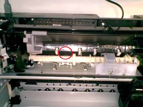

| Сообщение #7 Отправлено 08 июня 2009 - 22:27
а вот эту вот крышечку случайно не трогал не снимал? если она неправильно вставлена то тоже может не определять хоум позишен.

| Сообщение #8 Отправлено 15 июня 2009 - 08:48
Спасибо всем кто откликнулся, проблема решилась.
Что сделал:
1. Еще раз почистил спиртиком энкодерную ленту.
2. Что наиболее вероятно, с левого края принтера я двигал шестерню, которая убирает блокиратор, эта шестерня скреплена с прозрачным кругом, которое и было запачкано чернилами (от моих рук), на этом прозрачном круге стоит какой-то датчик, который видимо и ругался. Чистка спиртиком этого колеса от чернил и решила, видимо эту проблему!
Еще раз благодарю откликнувшихся на мою тему!
Что сделал:
