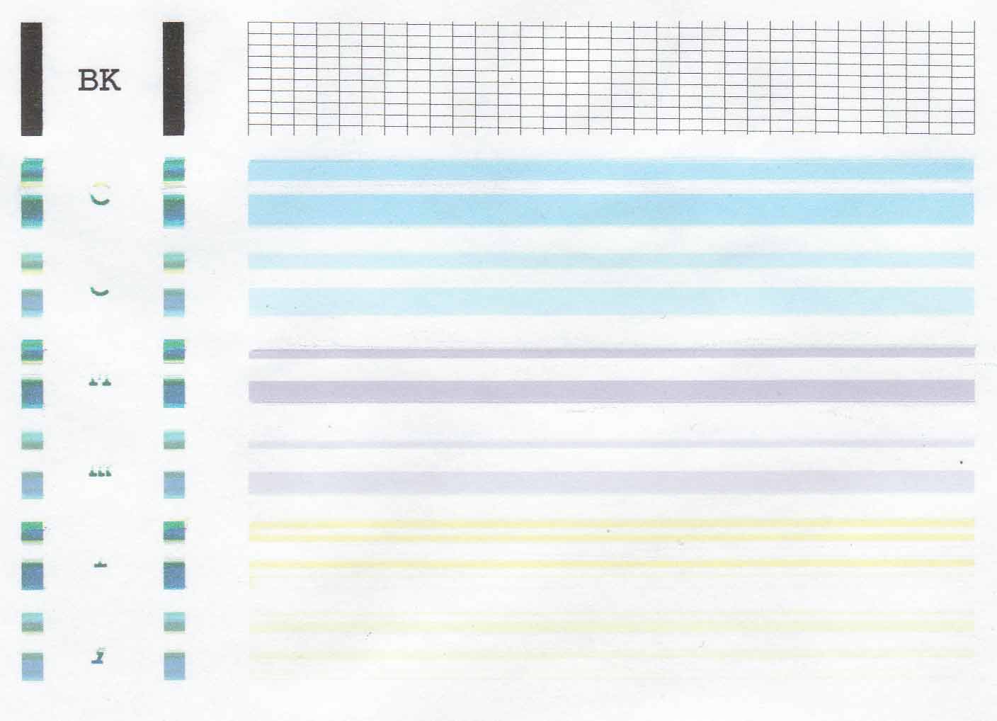

Тест дюз покажу обязательно (ничего хорошего вы там не найдёте), но чуть позже. П.Г на картидже не разворочена, всё в целости.

Проверка сопел показала как вы видите , что всё очень плохо, но при высоком качестве печати дотянуть до сентября я думаю смогу. Сообщение о том, что ничто никуда в принтере не сдвинулось - меня успокоило. Это я и хотела услышать.

| Сообщение #9 Отправлено 09 июня 2009 - 05:00
Цветной картридж может быть даже ещё и живой, может даже и отмыть его можно, но использовать теже чернила для заправки нового картриджа, я бы не стал, ни вкоем случае. потому как - 3-4 заправки и такой результат это чистая отрава для картриджа. И этой отравой вы собираетесь кормить новый картридж.
