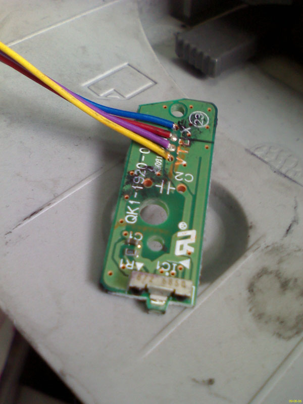

разобрать - разобрал, а как дело дошло до зборки не могу найти место для датчика (см. рисунок).
может кто подскажет, куда его ?

Чо ж ты его вверх ногами сфотал. Точ. не знаю как на этой модели. Да датчиков то на проводах всего три в принтерной части:
1 - на флажке датчика подачи бумаги.
2 - на положении шестерни механизма подачи бумаги.
3 - на кольцевом энкодере.
Выбирай какой ещё не поставил.

датчика всего,если я не ошибаюсь, четыре. ещё один - закрытия крышки сканера, а етот я как раз нормально сфоткал, там у него спереди(на картинке) 2 светодиода ( толи ИК, толи бес его знает)
3 датчика названые стоят на своих местах

...здесь: http://www.startcopy...rol_c_mp450.htm , на самой нижней фотке, в левом нижнем углу ( под нижней красной стрелкой, указывающей на саморез ) видно передний край этой платки ( чуть выше и левее разъёма для подключения фотоаппарата...). Как её туда установить - тут уж вам виднее...
| Сообщение #5 Отправлено 06 июня 2009 - 12:56
Огромное спасибо..
