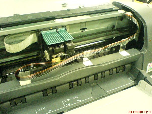

Роман, на снимке видно что внутрь черного картриджа заведен шлейф, а вот как он соединен с пакетиком?

| Сообщение #15 Отправлено 06 июня 2009 - 17:16
только что поставил систему.
не буду спешить с выводами, но вроде тфу тфу тфу ...
доноры типа офис на уровне принтака.
нет фотика, так бы выложил фотки.
с цветным получилось также, как у Романа М, а черный завел в нижнее отверстие и заклеил герметиком.
фунциклирует!!!
фунциклирует!!!
