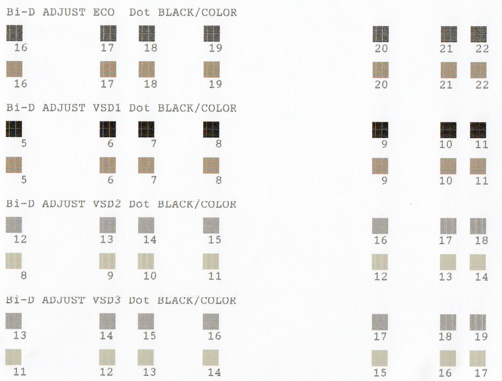

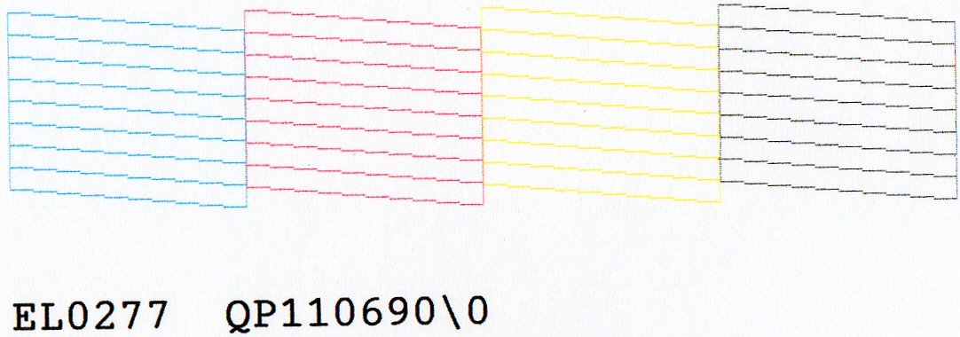

Здравствуйте.
МФУ CX7300+ПК+InkTec E0007 пигмент.
Перепробовал все методы, что есть на этом форуме, по этой проблеме.
Посоветуйте, что может быть.
МФУ Cx7300

| Сообщение #5 Отправлено 04 июня 2009 - 20:48
| Сообщение #6 Отправлено 04 июня 2009 - 20:59
Сильно смазывается текст, полосы,
Бутерброд делал, промывал ПГ, стирал паралон, безрезультатно.
