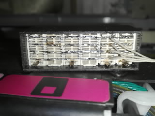

Для тех, кому для обнуления чипа требуется его вынимать. Или если «Китайские» картриджи пришли в негодность (сгнили пружинки, уплотнения негермитичны), а приклеить чипы к родным картриджам мешает микросхема (нет углубления в картридже под микросхему).
Берём два PCI-слота от старой материнки (выпаиваем промышленным феном). Каждый делим на три части, по ширине авточипа, так чтоб каждый имел перегородку, по перегородке чип попадает на контакты.
Прикрепленное изображение: monthly_06_2009/post-27960-1244094444.jpg

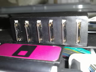

Склеиваем между собой, выравниваем по высоте. Паралелим нужные контакты под чипы, подключаемся к четырём проводам разъёма (на HP5183 разъём J840). Оклеиваем пластиком для марафета, крепим на принторе в удобном месте (внутри правой крышки).
И пользуемся. Кому интересно отвечу на вопросы.
