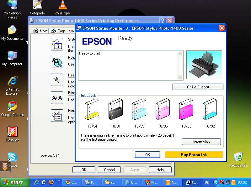

Скан теста тюз и статуса принтера (рис. первый) прилагаются.

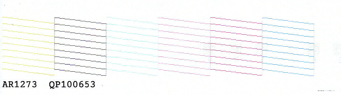

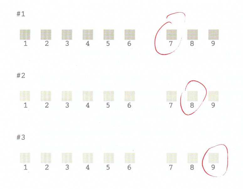

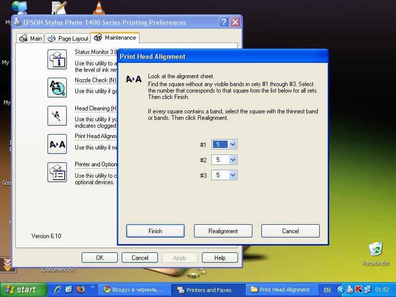

Тест тюз вроде показывает, что сопла не забиты. Провожу выравнивание ПГ: Даю Print Head Alignment (выравнивание), следуя инструкции выбираю соответствующие номера для каждого сета (в данном случае 7,8 и 9) и Finish (также пытался заканчивать операцию коммандой Realignment - результат одинаковый). После этого печатаю тест сопел, на котором можно увидеть, что нарушена выстраивание сопел light cyan. Многочисленные попытки процедуры выравнивания не дают результата. И еще, после каждой попытки выравнивания, вместо одних квадратиков без полос возникают другие, т.е. в каждом случае я вынужден выбирать иные номера.

здесь скан теста тюз
а также скан теста выравнивания ПГ и инструкция программы по выравниванию ПГ

Может дело все таки в калибровке? скан теста выравнивания не указывает ли на это?
нет, не указывает. калибровка это выравнивание по вертикали, а не погизонтали.
а вот скан теста дюз указывает на то что у тебя обычный косоструй.
соответственно надо промыть ПГ, и заодно заглянуть в картридж не заржавели ли там пружины.

а что такое "косоструй" (ну логически вроде понятно, а на профессиональном языке?)
косоструй это когда капля из дюзы вылетает не под прямым углом(как надо) а с некоторым отклонением. это чаще всего появляется при небольших засорах ПГ. попробовать сделать несколько бутербродов.
на картинке обвел несколько примеров явного косоструения.
