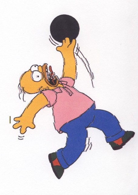

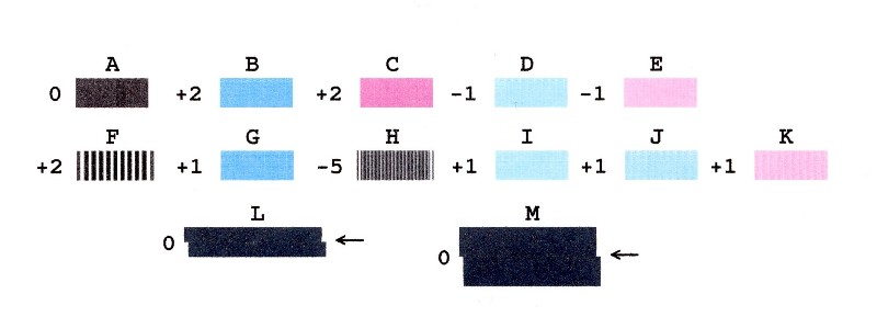

Здравствуйте!
Я новичок этого форума и сюда меня привела проблема с принтером CANON IP3300.
Суть проблемы в том, что не удается добиться выравнивания печатающих головок через раздел "обслуживание принтера"-"выравнивание печатающих головок". Принтер куплен год назад, затем после окончания черного картриджа долго простоял без работы. После заправки картриджа была проведена многократная очистка печатающей головки монохромной печати, которая полностью восстановила работоспособность черного цвета и тестового рисунка в целом. Но печать изображений показывает смещения и не совпадение цветов. Выравнивание печатающих головок через цветные столбики с цифрами не дают улучшения. Особенно удивляет сдвиг в 1-2 мм. в столбах черного цвета с буквами L и M которого на приводимых образцах тестового рисунка нет. К сказанному я прилагаю распечатки с дефектами своего принтера для наглядности.

Майкл, по вопросу смещения изо на странице выравнивания - зайдите в ФАК по принтерам Canon, там есть статья про искажения распечатанного изображения, не связанные с неисправностью печатающей головки - возможно ваш вариант, а про несовпадение цветов - есть статья "Розовый слон..." ( в разделе ФАКа по СНПЧ, принтерам, расходным материалам ) - тоже без труда найдёте, если захотите...

Здравствуйте!
Большое спасибо ПРОФИ за совет!
Я искал решение своей проблемы на форумах и не заглядывал в ФАК.
И действительно там есть описание подобной проблемы и способы её решения. Как и сказано в первых советах данная неисправность возникает в результате загрязнения ленты энкодера. Я осмотрел с помощью фонарика свой принтер и обнаружил пятно в виде смазки от каретки на ленте в том месте, где останавливается печатающая головка для замены картриджей. Очистка ленты полностью устранила все дефекты в виде сдвигов на изображении!
Ещё раз большое спасибо за помощь!!!
