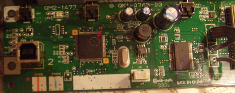

| Сообщение #10 Отправлено 05 июня 2009 - 00:24
Спасибо, что натолкнули на мысль о плате управления... При внимательном осмотре платы управления была выявлена очень незаметная маленькая трещина на микросхеме QK1-0745-02 T6X48EFG... и т.д (на плате обозначена как IC1).
Буду искать донора...
Еще раз спасибо
Может кому поможет в поисках неисправности...
Еще раз спасибо

| Сообщение #12 Отправлено 06 июня 2009 - 03:22
tsv12381 - "незаметная маленькая трещина" на чипсете... и это после, просто разобрал и промыл... нет маловероятно. И оно с прогоревшим чипсетом ещё и шевелится... врядли, что-то не то.
