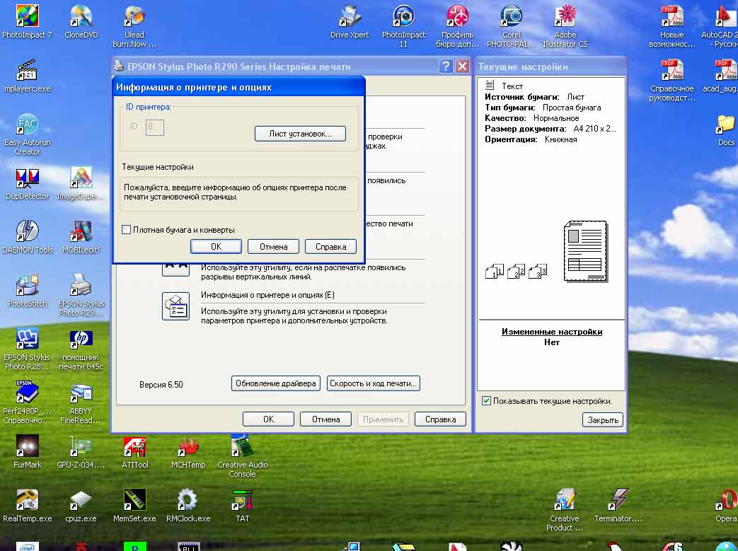

А в драйвере у 270 нет флажка плотная бумага? (Я не помню).
Если есть, то может попробывать! Конечно если бумага очень плотная грамм так 300.

Не помогло. Поставил в настройках на 300 грам, и все равно сдирает. ;(((

При 180 должно нормально печатать и так. Это очень мало, я для фото меньше 230 не беру.
