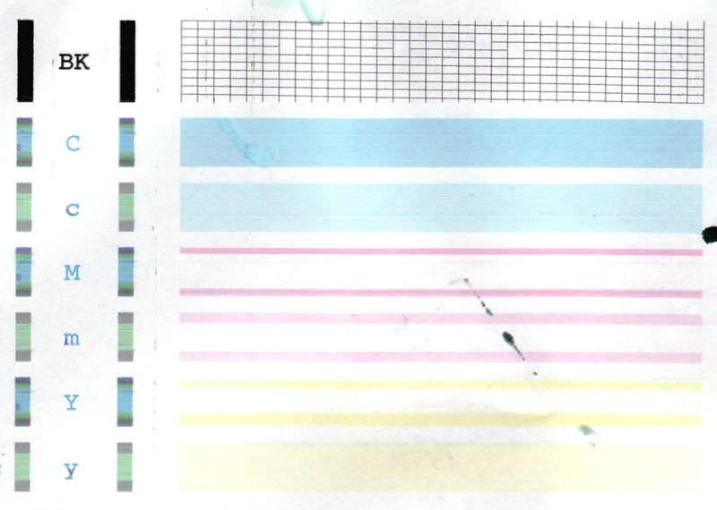

Не печатал примерно два месяца. После очередной очистки сопел и глубокой очистки - красный и жёлтый цвет по прежнему полосят с такими же полосами.
Читал, что можно залить воды и поставить в воду. Или залить промывочной жидкости и производит очистку пока не израсходуется. Для промывочной жидости можно использовать какое-нить моющее средство?
Можно ли попробывать промывать спиртом? Может смазать ватой со спиртом? :)
Похоже засохли чернила, полосы при проверке (canon Mp160)

Удивительно, как его вобще принтер видит с такой зас...ной контактной площадкой. И потом где сканы тестов, можно на них глянуть - этож в правилах.

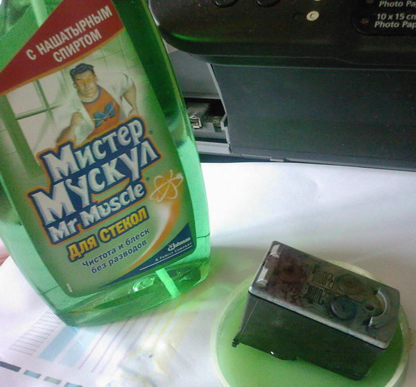

не.., дак про мускул со спиртом как раз написано в Факе, синего цвета "Для мытья стекол" - у меня как раз такой же, только оранжевого почему-то(наверно выпустили новый дизайн..), или спирт и нашатырный спирт - это разные вещи?
(п.с.люди вообще пишут - в комет суют)
ты хочешь сказать, что нужно обязательно разбирать?(так не хотелось этого делать), вообще в факе описывается промывка головки, а у меня картридж :( разные вещи всё таки

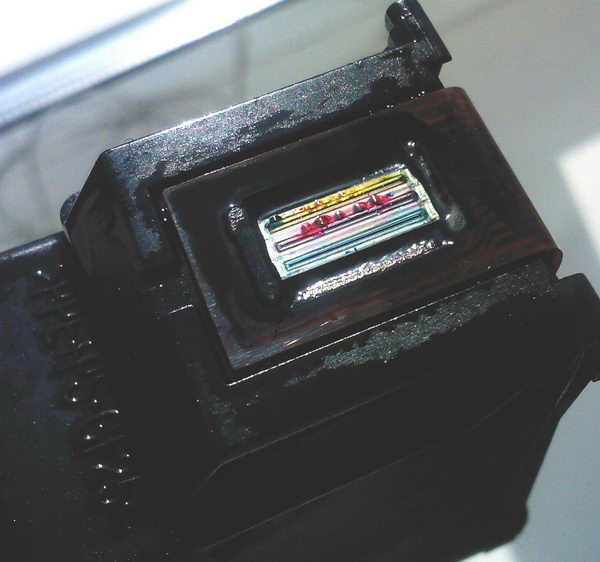

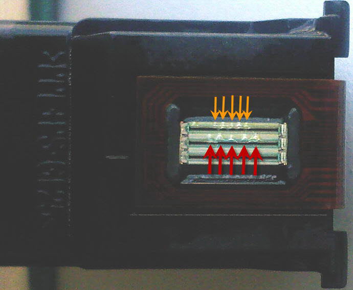

дак а что это вообще такое? краска или гель какой-то засохший? такого никто не видел раньше? это ж оно как раз там посредине и непечатает и краска в этом месте быстро как-то проходит..

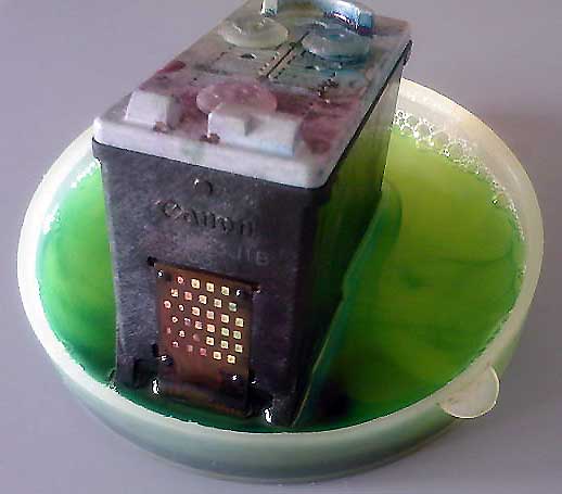

Налей ММ 3мм в ванночку поставь картридж на отмочку, дня на 2-3,только прикрыть сверху от пыли. доливай если испаряется. Сделай распечатку теста, сравни со старой. Если будут улучшения - есть надежда промыть. Если нет - только новый. Епизод правильно говорит картридж расходный материал всётаки.
