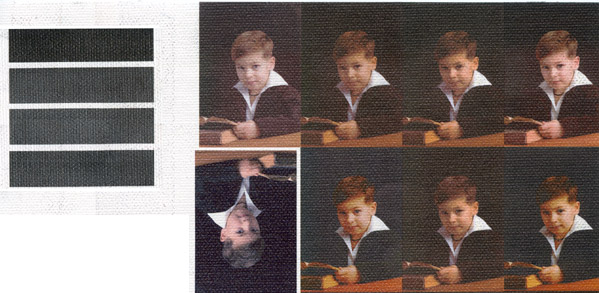

На натуральном льняном холсте Ломонд принтер Епсон R290 не пропечатывает нормально черный цвет. (картриджи оригинальные, СНПЧ еще не установил). Там где должен быть черный получаются разводы серого. Причем так на двух разных R290, подключенных к разным компам. На R200, R300 черный печатается хорошо и с СНПЧ и с оригинальными.
Пробовал ставить ломондовский профиль для холста, печатал в разных профилях, установках, - стабильного черного цвета нет.
На отсканированном холсте фотка вниз головой отпечатана на R300 (нормальный черный). Остальные различные профиля и установки на R290 (фон за ребенком должен быть полностью черным). Полосы слева это одинаковые черные полоски, как видно R290 печатает их серым, различной плотности.

|    Сообщение #2 Отправлено 29 мая 2009 - 17:33   BadWolf
Профиль надо индивидуальный, они же расчитывали, что будешь печатать на их бумаге ( epson )

А на R290 (причем на двух разных) черный печатается неравномерно, то разводами, то выборочно (может например зрачки не напечатать, или черные волосы - серым). И это именно на ломондовском холсте, на других бумагах все нормально. Вообще не пойму, как такое может быть? Черный квадрат печатается сначала черным, потом серым, снова черным или наоборот светло серым, градиенты какие-то. Пробовал отключать цветокоррекцию не помогает. Что посоветуете? ЗЫ: профили делать неумею, да и референсов нету.

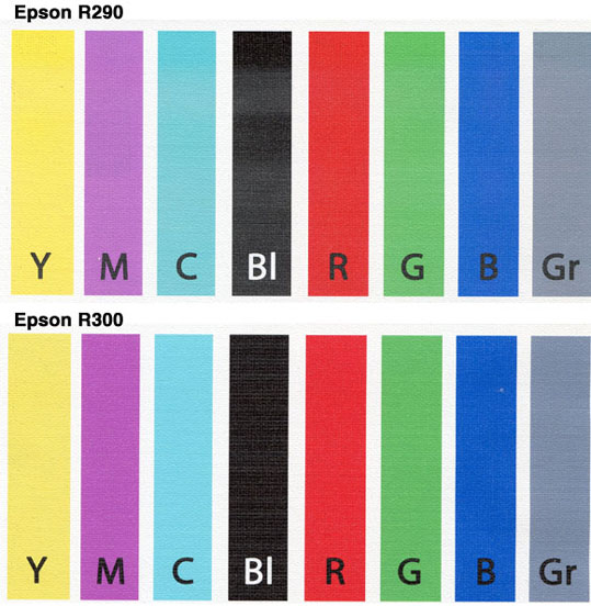

|    Сообщение #10 Отправлено 04 июня 2009 - 14:13   Камень
Поставил СНПЧ. Та же история. Ну не ложатся черные чернила на холст на R290! На картинке это видно, еще плохо ложатся голубые, в тех же местах где и у черного плохая пропечатка. На R300 такого нет (правда черный наполосил, но такого раньше не было). Я думаю это проблема все таки в покрытии холста, неравномерная впитываемость у него, что ли? Почему проблема вылезла на R290 и ее небыло на R200, R300? Наверно потому, что размер капли у R290 в два раза меньше (1,5 пкл), и чернила соответственно другие.

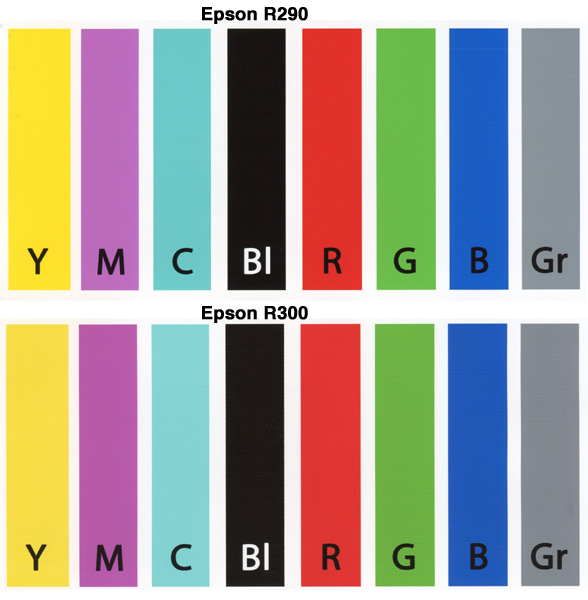

Прикрепленное изображение: Canvas.jpg
Вот та же картинка напечатанная на R290 и R300 на глянцевой бумаге Aro, Fhoto Inkjet Paper Glossy 180 g/m.
Проблем с неравномерностью пропечатки черного нет.
Прикрепленное изображение: Aro180g.jpg
Очень интересно услышать мнение знатоков.
|    Сообщение #11 Отправлено 04 июня 2009 - 16:42   ЮХа
В первую очередь: после печати подобных заливок нужно РЕЗКО (БЫСТРО) сделать штатный тест дюз! На простой бумажке.
Хотя, и без него видно, что принтер полосит!
Учтите, если принтер пошаркает головкой в процессе печати по краям листа (а ломондовский лён грешит этим из-за безобразного качества), то дюзы будут выпадать однозначно из-за тривиального засорения от соскобленного дюзами покрытия.
Напоминаю ещё раз: если при печати на ломонде (льне) головка шаркнет по покрытию - немедленно следует запустить штатную прочистку.
Если вы хотите, чтобы ваш принтер жил долго и счастливо, откажитесь от печати на подобных носителях!!!
