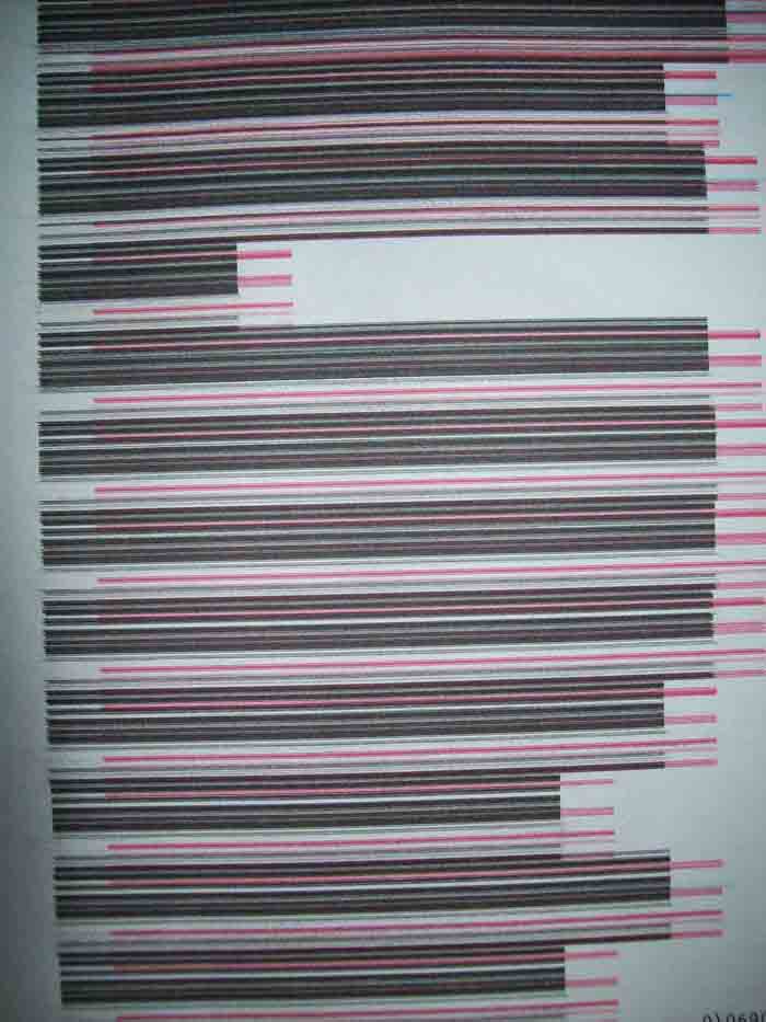

принтер стал печать вот так (см.фото) из за чего это могло произойти?
Прикрепленное изображение: 100_0472.jpg

скорее всего залит шлейф идущий к ПГ, срочно проверить что там натекло и вычистить/высушить всю контактную площадку

как окозалось при установке печатающей головки на место чуть вылез из разьёма один шлейф....
