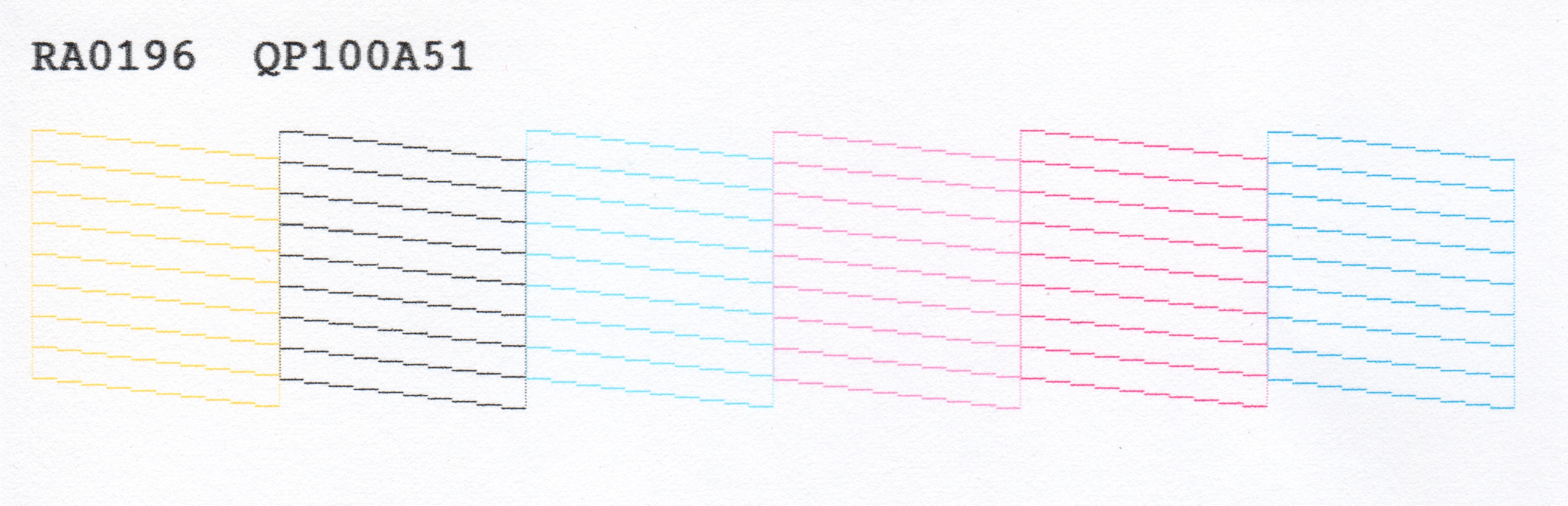

|    Сообщение #845 Отправлено 08 декабря 2015 - 19:31   epson tx650
Да нормальный у Вас принтер. Вы просто ничего не делаете для того, чтобы получить фото еще лучше, чем из фотолаба.
Покажите тест дюз, тест режимов печати, скажите марку чернил, фотобумаги, и расскажите как Вы печатаете фотографии.
О,поверьте,делаю и часто))это уже третьи чернила,последние 2 года это Revcol hameleon ER270,бумага всегда была epson glossy,
печать либо через винд.просмотрщик,либо через epson easy print, настройка наилучшее фото. Разницы,думаю, нет через что,но вот резкость плоховата,это и печалит.
Если ,это реально улучшить без затрат на новый принтер,я только за!!)
Тест дюз прилагаю,
Тест режимов печати не знаю как делать...
  • Прикрепленное изображение: img010.jpg

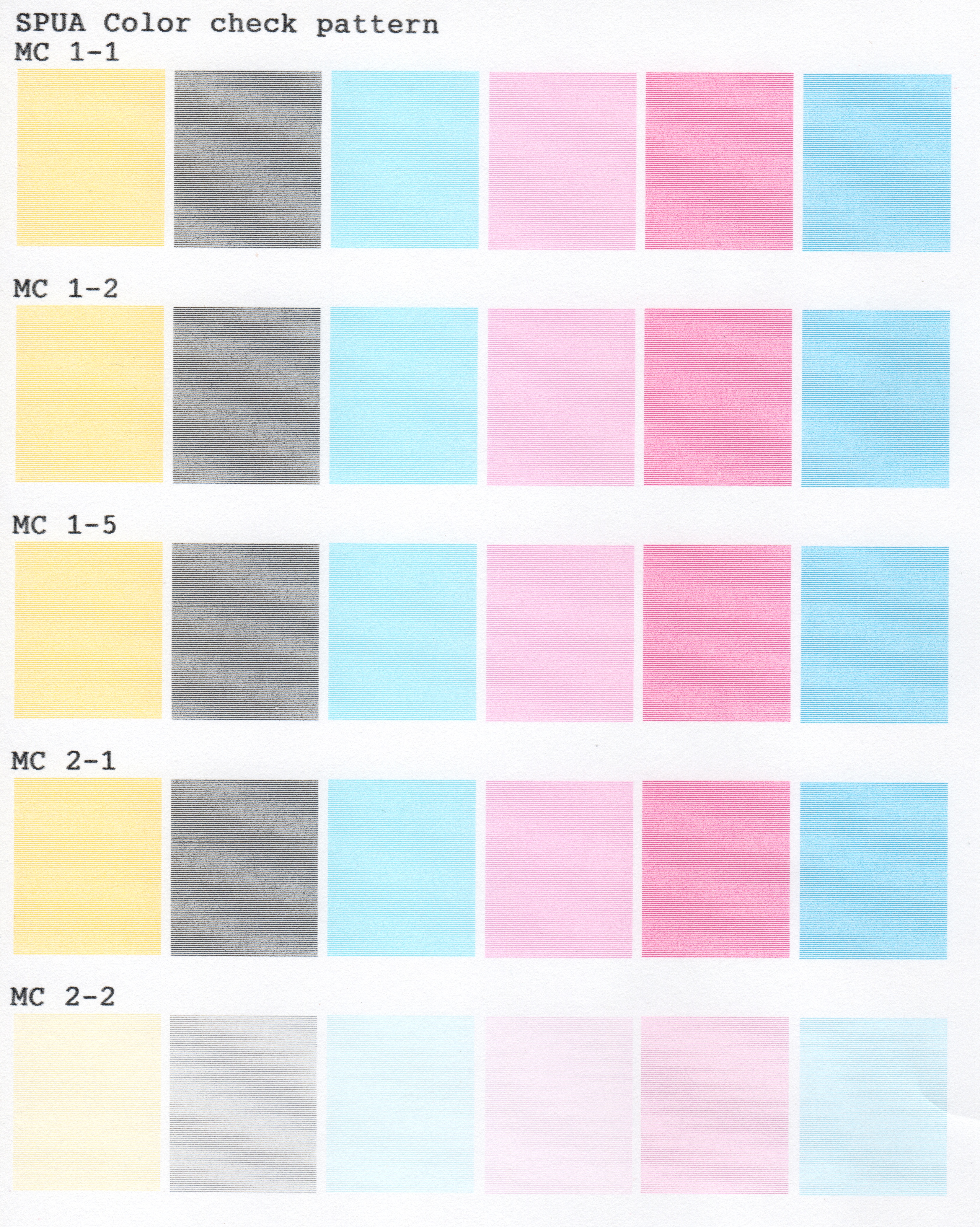

|    Сообщение #846 Отправлено 11 декабря 2015 - 21:25   epson tx650
Сделан тест режимов печати,прилагаю:
В этом я не разбираюсь,поэтому,поясните, есть ли в нем отклонения?Прикрепленное изображение: img011.jpg
|    Сообщение #847 Отправлено 11 декабря 2015 - 21:36   WWM
Просмотр сообщенияepson tx650 сказал:
Ну вот, это уже почти хорошо.
Если верхний тест дюз соотносится с этим тестом режимов печати, то... если бы еще горяченьким клинером (градусов 40-50) да по слегка косящим черным дюзам пройтись, было бы, может быть, вообще отлично. Короткий бутербродик да шприц на штуцер, минут на 10-15 требуется, видимо.
Мы же с Вами про ТХ650 говорим? А чернила свежие?
|    Сообщение #848 Отправлено 11 декабря 2015 - 22:44   epson tx650
)))Да про него,свежие, но относительно.

|    Сообщение #849 Отправлено 11 декабря 2015 - 23:01   WWM
Резкость от этого появится на фото?
Косят дюзы от того, что в самой дюзе отверстие частично залеплено засохшими чернилами и капля вылетает меньшего размера и не совсем туда, куда надо.
Поэтому надо бы эти отверстия (дюзы) полностью освободить.
Бутерброд раньше делали,но как-то не впечатлял, после него много прочисток приходилось делать,
Видимо, Вы оставляли надолго. Да еще и, небось, ворсистую салфетку брали?
Надо все с точностью до наоборот - очищающая жидкость подогретая, салфетка без ворса, минут на 10 хватит.
Потом шприц без иглы с подогретым клинером насадить на штуцер черного канала и осторожно надавить, дать постоять 5 мин, обратный отсос.
А кстати, капа чистая? А то чистим и загрязняем одновременно? Все делается при абсолютно чистой капе.

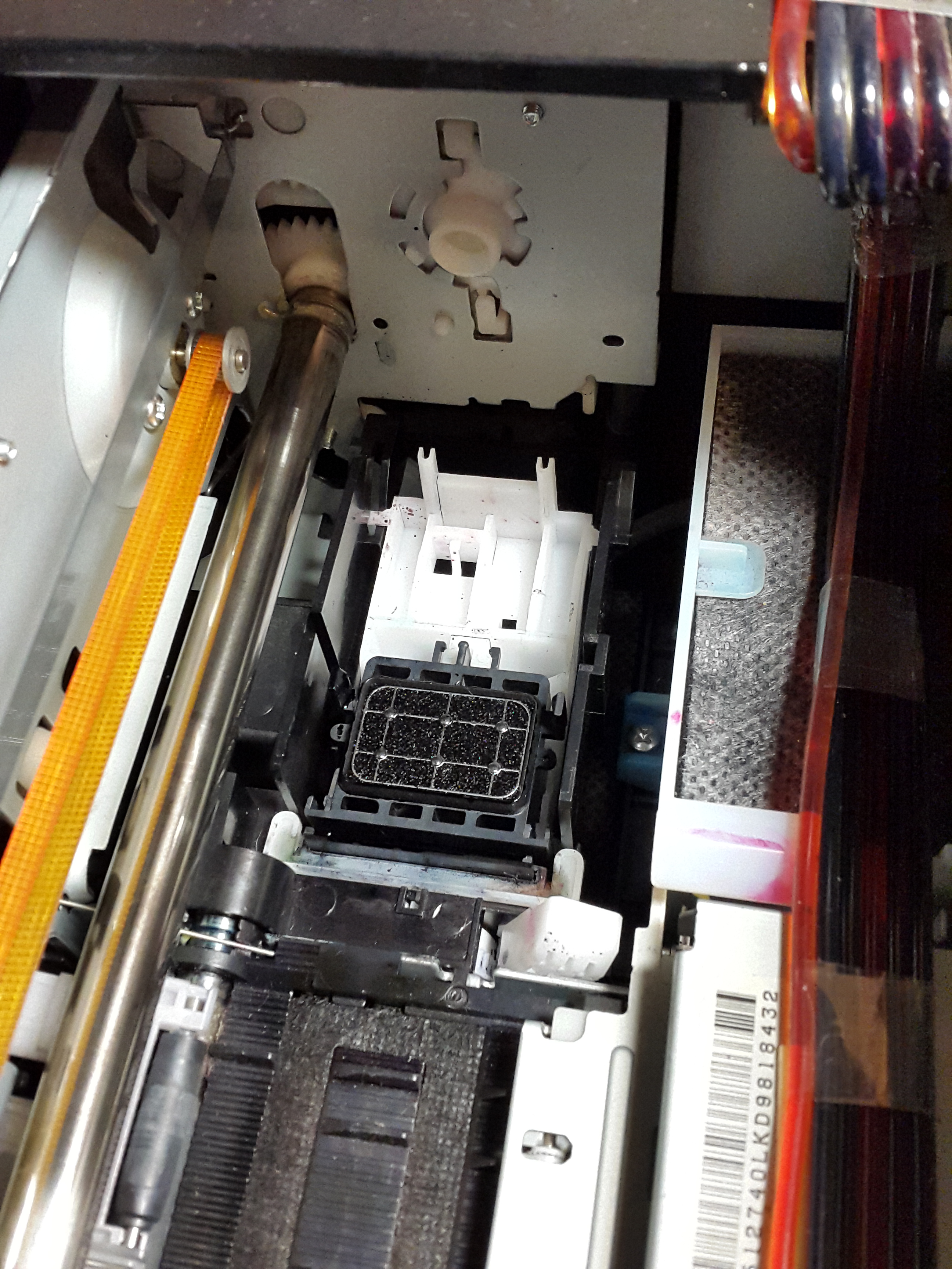

|    Сообщение #850 Отправлено 12 декабря 2015 - 15:38   epson tx650
Да нет,не на долго, 10-15 минут,без ворса,подогретый -учту.
А вот насчет шприца,клинер- это очищающее средство,мистер мускул?
Надавить, имеется ввиду закачать жидкость , а потом отсос?
А вот и капа(прилагаю фото)
Как ее сделать чистой не знаю,
но отсос всегда делаю отодвигая каретку от капы.
  • Прикрепленное изображение: 20151212_162912.jpg
|    Сообщение #851 Отправлено 12 декабря 2015 - 17:10   WWM
Вот тут описано, что такое очищающие жидкости и как чистить. Долго пересказывать. Полистайте.
