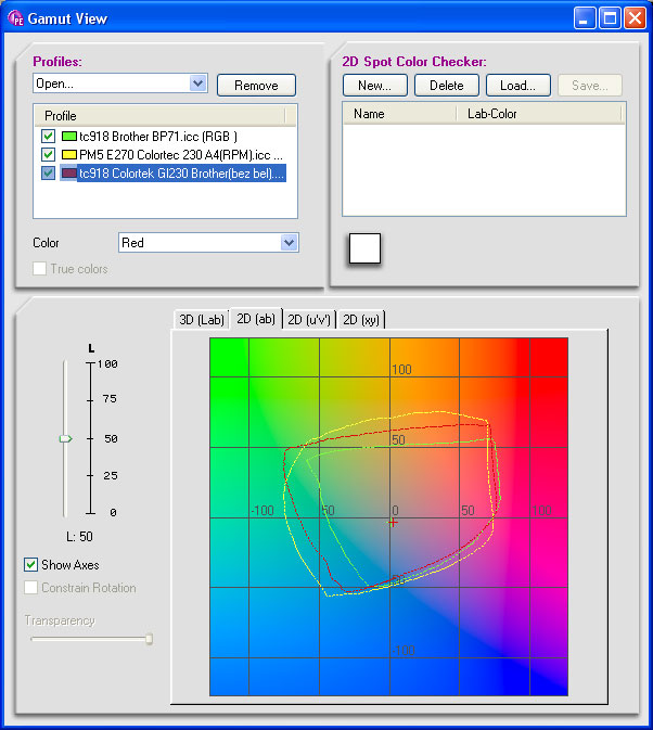

|    Сообщение #303 Отправлено 27 февраля 2010 - 23:29   major.39
Напечатал мишень TC918 родными чернилами от "братьев" на бумаге Colortek глянец 230г/м, построил профиль в РМ5, к удивлению охват увеличился.
Прикрепленное изображение: __________1.jpg
Печатал "хакамаду" на остатках суперглянца от "братьев" с профилем(для родных чернил) и без. Знал, что даже для родных носителей и чернил нужен индивидуально построенный профиль, но не думал что у "братьев" с этим настолько плохо. В светах и тенях полнейший завал.
