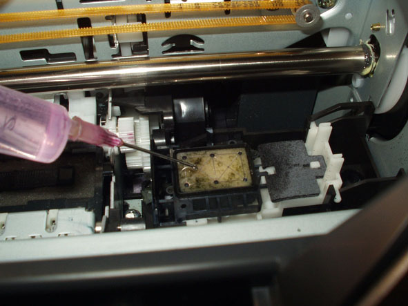

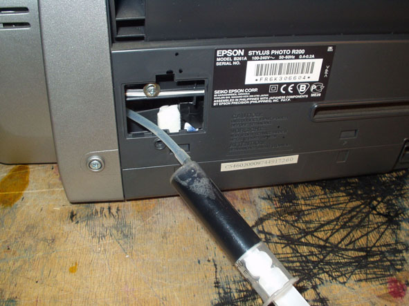

| Сообщение #7 Отправлено 26 мая 2009 - 22:42
да в принципе ничего сложного в этом нет
идешь в магазин, покупаешь синий мистер мускул, по пути домой заскакиваешь в аптеку, покупаешь парочку 5мл шприцов (хватит и одного, но на всякий случай бери 2)
затем, поворачиваешь выключенный принтер "попой" к себе и внизу задней стенки видишь такой маленький люк, берешь небольшую шлицевую отвертку и отщелкиваешь защелочку.
вынимаешь крышку люка.
заглядываешь внутрь и видишь шланг помпы идущий в памперс.
вытягиваешь его из тоннеля ведущего к абсорбенту.
берешь ножницы и отрезаешь кусочек сантиметра в 1,5 - 2 длиной.
засовываешь сливную трубку обратно и собираешь так как было, хотя можешь заодно и вывести слив в отдельную баночку, чтоб потом не ставить.
отмываешь под краном с теплой водой отрезанный кусок трубки и насаживаешь его на шприц.
далее выводишь каретку в позицию для замены картриджей.
вытаскиваем картриджи, выключаем принтер.
насаживаем на штуцер шпиц примерно с 3 мл МистерМускула и мееедленно и осторожно прокачиваем внутрь.
повторяем операцию по 3-4 раза для каждого цвета.
Все!!!! Головка готова кушать водные чернила.
зы. будь аккуратен насаживая шприц со шлангом на штуцер - насади как можно плотнее чтоб во время промывки шлаг случайно не сорвало, хоть он и достаточно плотно обхватывает чернилозаборную иглу лишняя аккуратность не помешает.
Осторожно - нам все можно!
| Сообщение #8 Отправлено 26 мая 2009 - 23:03
Примерно так...правда выложено уже где-то но фото под рукой оказались. :)
Это правда процесс промывки помпы. :)

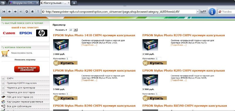

| Сообщение #14 Отправлено 10 ноября 2009 - 18:42
Здравствуйте! У меня вопрос по теме (почти), решила не заводить новую. МФУ Epson CX7300, хочу поставить СНПЧ, уже поняла, что лучше всего капсульная и купленная в reseters.ru, но
1. можно ли их приобрести в Питере? тот магазин, что указан на сайте (Интернет-магазин А7) точно ли там те самые капсульные СНПЧ?
2. не вижу, чтобы были капсульные СНПЧ именно на это МФУ, может подойдет от другой модели?
3. в том же магазине (Интернет-магазин А7) СНПЧ делятся на "Стандарт" и "Премиум", насколько критичны их различия при условии, что печатать мне нужно не очень часто, для домашнего пользования?
а цены на оригинальные картриджи и скорость их расходования просто убивают
знакомый покупает СНПЧ и чернила где-то в районе м. Елизаровская, но меня пугает то, что он очень часто меняет свои принтеры (быстро они у него летят), правда он печатает в больших количествах (печатает открытки на продажу)
очень не хочется убить свое МФУ, но зря переплачивать тоже нет желания, подскажите пожалуйста :)
Epson CX7300
| Сообщение #15 Отправлено 10 ноября 2009 - 18:55
Мужчины! Кто у нас из Питера? Помогите дэвушке. :)
| Сообщение #16 Отправлено 10 ноября 2009 - 22:33
Искателя нужно
найти....
| Сообщение #17 Отправлено 11 ноября 2009 - 03:02
дык у них капсульные только на кэноны. на эпсоны у них обычные картриджные, причем по огромной цене!
других мест в СПб где занимаются хоть как-то капсульными я не нашел сколько не бегал.
наверное будет проще заказать через интернет наложенным платежом.
| Сообщение #19 Отправлено 11 ноября 2009 - 15:10
Lupa
Вы верите написаному?
Упаковка от картриджной, внутри картриджная, продают по цене картриджной, а Вы говорите капсульная?
Я же писал, этот вопрос уже обсуждался, некоторые товарищи с форума заходили к ним, НЕТУ!!!! у них капсульных СНПЧ.
Зайдите и убедитесь сами.
