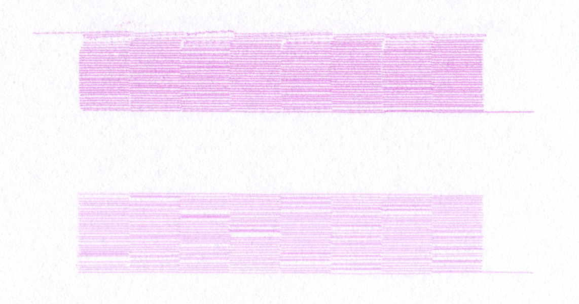

Вот скан тестовой печати, обращаю внимание на поведение красного цвета верхних дюз:
Прикрепленное изображение: 11.jpg
Они печатают в сторону, притом если печатать вертикальные красные полосу, то смещаются отпечатки дюз в обе сторонудвижения головки.
Это появилось через несколько недель, после установки СНПЧ, до этого принтер работал примерно 3 года и печатал по 10-30 листов А3 разных чертежей в день.
Есть подозрение, что на головку что-то попало и прилипло. Встроенная прочистка принтера не помогает. Голову пока не снимал (не могу найти на что там надонажать, что бы снять голову, картинок тоже не нахожу).
Хелп! Что делать дальше - снимать голову и мыть или готовиться к покупке новой?
Честно говоря, меня смущает некая полосатость во всех цветах, всегда так принтер печатал...

... это не попало и прилипло, а говённые чернила залили - печатающая головка постепенно забивается тем барахлом, которое залито в доноры...
Кстати, если СНПЧ картриджная и чернильницы используете те, с которыми раньше печатали - возможно остатки чернил в чернильницах "свернулись" при смеси с новыми чернилами...
Нажимаете "справка" в правом нижнем углу своего топика, выбираете FAQ по Canon-ам и читаете про промывку печатающих головок - там есть вся нужная вам инфа.
...и после того, как промоете головку ( если СНПЧ капсульная ), смените чернила.

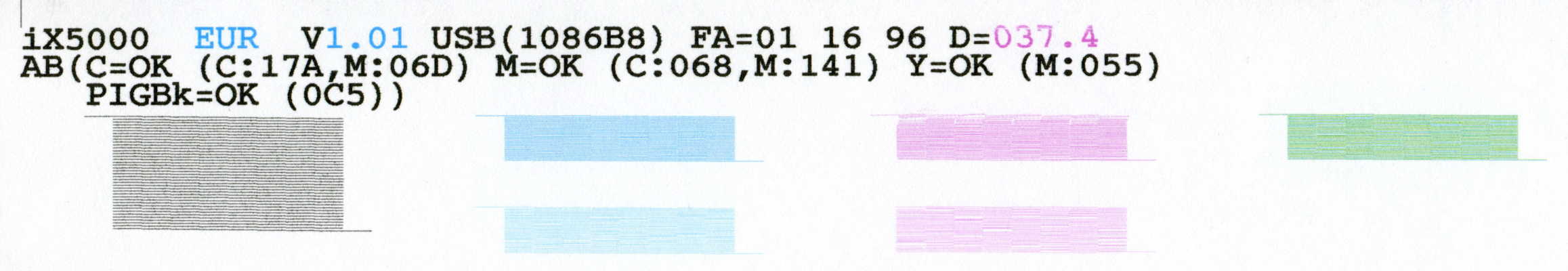

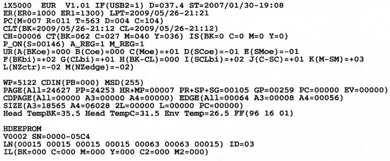

Прочитал, закупился, промыл голову по инструкции, результат прежний. Добрался о сервисного меню, распечатал оттуда тесты, результаты интеесные:
Прикрепленное изображение: dVuPp2IrfR.jpg
Прикрепленное изображение: 33.jpg
и увеличенный фрагмент с красным цветом:
Прикрепленное изображение: 44.jpg
Если синий и зеленый еще более-менее нормально работают, то красный просто ужас. Такое ощущение, что сопла там полностью "окаменели" и все дюзы стреляют как хотят.
Уже готовлюсь к покупке новой головы, но не хотелось бы.
А если голову оставить с промывкой в ванночке на часов 5-8? Ничего в ней не сломается? А то можно было бы на ночь поставить её отмокать, может лучше стало бы...
P.S. принтер за два года отмечатал 24000 страниц, может голова просто износилась? Раскопал старые распечатки - полосатость при распечатке фоток была уже тогда. Но "скоса" красного небыло.
|    Сообщение #6 Отправлено 26 мая 2009 - 21:21   КАТ
... вы решили, что за 4 часа такой засор промоется? :D
... я вроде в FAQ-е про промывку всё написАл - читали всё, или выборочно?
...кроме того, я бы на вашем месте взял бы лупу и посмотрел через неё на сопла красного цвета на предмет разрушения сопел ( в FAQ-е про это тоже есть, там где про неисправности печатающих головок...) - уж очень похоже, а то может и промывать уже нечего...
...если сопла не разрушены, то при таком засоре промывать не меньше двух дней, а то и больше...

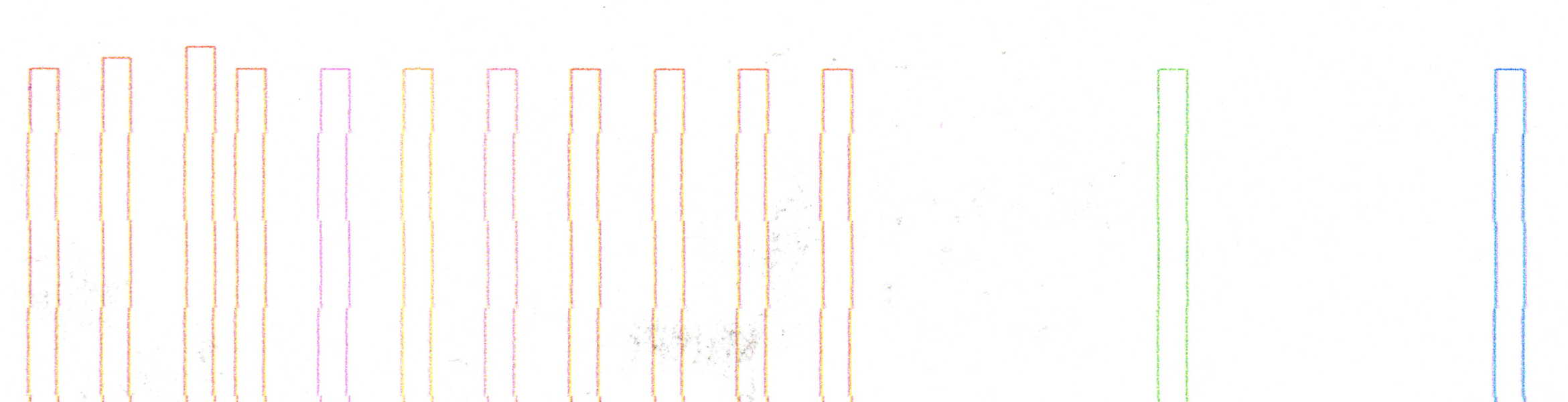

И снова прошу помощи :)
Принтер нормально работал. Но со временем заметил, что красный цвет печатает не точно, т.е. при прохождении головки слева направо и обратно получается смещение рисунка примерно на один пиксель. Остальные цвета печатают точно. Делал автоматическое выравнивание головки, ручное - бесполезно :(
Вот картинка: Прикрепленное изображение: 555.jpg
Слева накидал тонкие половки разных цветов, справа зеленая и синяя полоска.
Что может быть с принтером? Или опять проблема в головке?
|    Сообщение #11 Отправлено 30 сентября 2009 - 15:23   КАТ
... и ФАК опять не помогает? ...ни это: http://www.resetters...showtopic=15107 (...самый низ страницы...) ...ни это: http://www.resetters...showtopic=15108 - так?
...ну, если не помогает - бум разжевывать...
Начнём со скана полосок из Post #10. Сравните их с полосками из первой ссылки - по каким полоскам более понятно?
...ну, может вам по вашим полоскам понятно, а вот мне нет. Распечатайте полоски ( для себя ) чистыми цветами и посмотрите, все ли цвета одинаково смещаются. Если все цвета смещаются одинаково и ручное выравнивание не помогает, то с вероятностью в 95% ваш случай опИсан во второй ссылке ( если чистка ленты энкодера не поможет, и визуально она чистая, без пятен - я бы ленту поменял (парт номер QC1-8750 )), если каждый цвет смещается на разную величину, и на смещение синего ручное выравнивание никак не влияет - последние две строчки из первой ссылки (...парт номер головки вы знаете, а номер платы управления - QM2-3393 ).

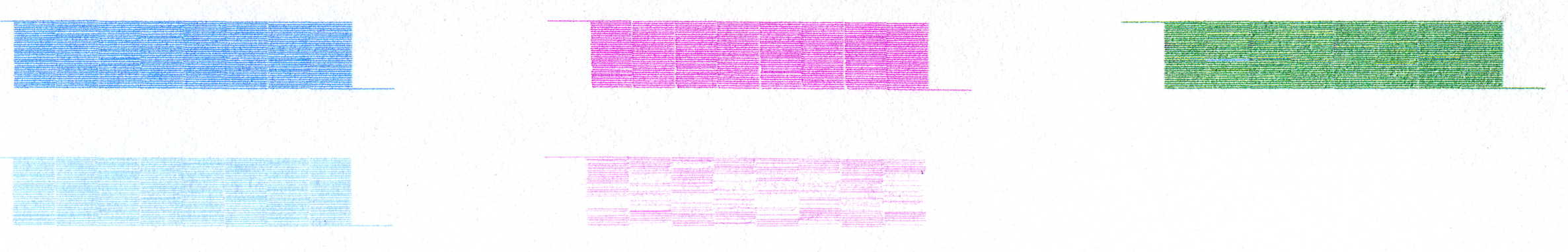

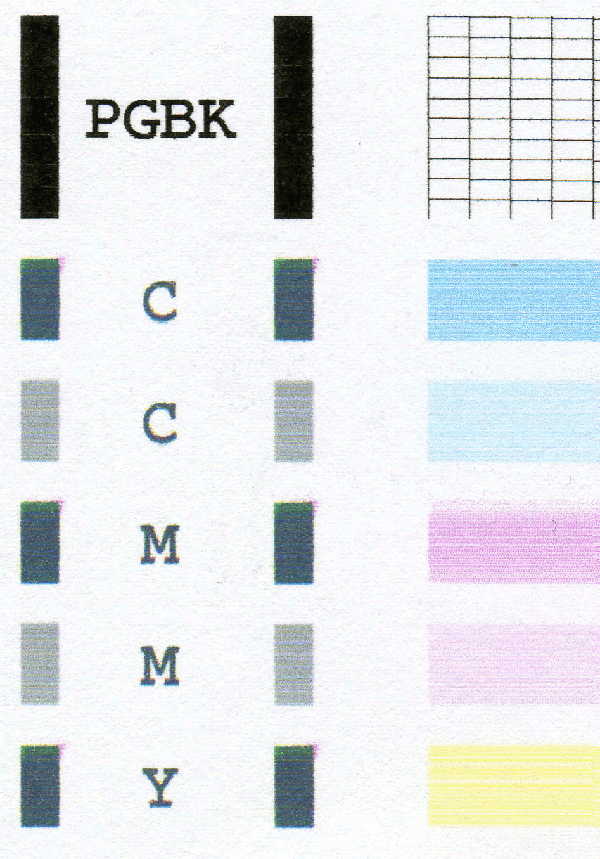

|    Сообщение #13 Отправлено 01 октября 2009 - 16:09   Dimon_27
Успел сделать тестовую распечатку в сервисном режиме, вот интересующая нас часть:
Прикрепленное изображение: 66.jpg
как видно, синий отлично пропечатался, а вот с красным беда какая-то. Я несколько раз тестовую печать делал и каждый раз качество светло-красного отпечатка менялось. Но какая-то "шахматка" оставалась.

|    Сообщение #16 Отправлено 02 октября 2009 - 20:15   КАТ
...по скану в Post #13 я вижу, что в принтере используются паршивые чернила - головка засорена ( причём на всех цветах ), кривоструй, износ сопел ( возможно головку уже угробили заправляя всяким де... ...барахлом ). То, что видно на скане - не имеет никакого отношения к ленте энкодера.
