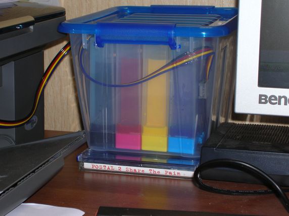

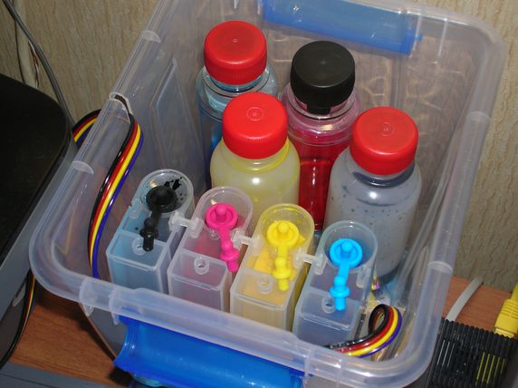

Берем бытовой полиэтиленовый контейнер с крышкой.
Проделываем отверстие для шлейфа.
Прикрепленное изображение: InkBox1.jpg Прикрепленное изображение: InkBox2.jpg
Я смог найти только на 3л. подходящей высоты. Зато еще и запас чернил помещается.
Что имеем в итоге:
1) защита от пыли вместо проблемных фильтров типа "волчок";
2) защита от протечки доноров;
3) при дозаправке доноров меньше шансов запачкать стол;
4) на моем рабочем месте контейнер удачно упирается в стену и его невозможно столкнуть на пол :),
а то поначалу думал приладить какую-нибудь струбцину для фиксации на столе.

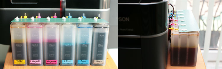

Друзья, в моей комнате имеет место достаточное скопление пыли, я решил как то оградить гнездо на донорах от нее. И в голову пришла идея, реализовать которую сможет каждый, не отходя от стола. Посмотрите, может кому то пригодится:
Прикрепленное изображение: 1.jpg
Сквозняков в комнате нет, поэтому такой способ "укрытия" показался мне неплохим решением, к тому же моментальным и без каких-либо затрат. Просто взял плотную бумагу, замерил расстояние от одного клапана до другого, выдавил 6 отверстий и готово.

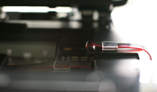

Внутри МФУ, поработал над изгибом шлейфа. Что именно сделал: головка цепляла шлейф, т.к. его нужно значительно выдвинуть влево, иначе он перегибается. При закрытии крышки сканерного отсека, шлейф дополнительно наклоняется и "постукивает" о головку. Из куска изоленты намотал своего рода валик, подтянул шлйф и теперь сам шлейф стал для себя своего рода фиксатором, а валик не дает ему перегнуться в этом месте. Смотрим:
Прикрепленное изображение: 2.jpg
Кстати, крышку закрываю словно СНПЧ и нет. Правое "крыло" отклоняется вверх незначительно и не портит внешний вид устройства. Обратить внимание на него можно лишь, если знать, что в этом месте проходит шлейф к донорам.
Буду рад, если мои идеи кому то пригодятся. Удачи.

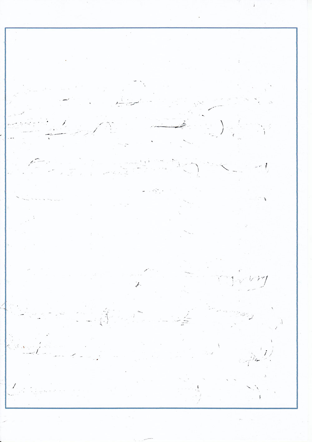

а вот, что ждет любителей домашних животных (кошек, собак, и любых с шерстью):
Прикрепленное изображение: 00002_.jpg
(ссылка на оригинальный скан 2480 x 3507)
напечатана обычная рамка на А4, чтобы ПГ ходила по всей ширине листа. так сказать показательное выступление.
ПГ елозит волосами по листу. как видно: ничего хорошего от этого нет.
шерсть и волосы попадают напрямую внутрь принтера, но в большинстве случаев: банально вместе с бумагой (например если бумага 1-2 дня лежит на полу в открытой пачке) и прилипают к ПГ
бумагу храним повыше, да и принтер тоже. помещение для печати закрываем на ключ и вешаем табличку "NOT ENTER FOR DOGS AND CATS"
