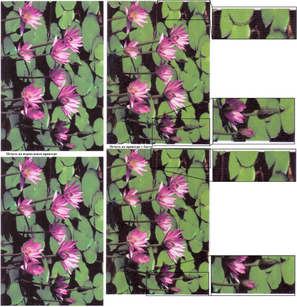

Ситуация:
при распечатывании любого изображения, занимающего почти полностью лист А4, после напечатания около 80 %, принтер сам снижает скорость движения листа, отчего изображение сжимается в этом месте. Энкодеры вала захвата и вала движения листа чистил - не помогло. На самом лучшем качестве сжимает еще больше. что делать посоветуете? еепром сбрасывать?
Принтер в конце листа сжимает изображение. IX 5000 (A3)

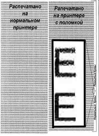

Рис. 1 - буквы Е, распечатанные на нормальном и неисправном принтерах. Заметил, что, когда страница проходит через систему протяжки и перестает касаться ролика захвата(и нижних прижимных роликов), символы начинают печататься заметно более четко.

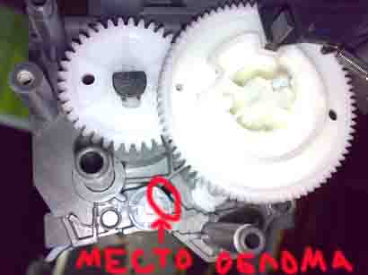

Рис. 2 - после разборки, выявлена обломанная деталь - рычаг отвода нижних прижимных роликов от бумаги. По всей видимости, эти ролики задерживали бумагу во время печати, поэтому символы Е были размыты.
Рис. 3 - разломанный на две части рычаг. я его склеил клеем "Секунда" и дополнительно вплавил паяльником кусочек скрепки в виде буквы U (забыл сфоткать). Неисправность исчезла.
