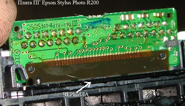

Раздобыл трупик Epson Stylus Photo R200 с картриджной СНПЧ.
Решил реанимировать из спортивного интереса.
Засушен капитально - чернильный шлейф пришлось проволочкой прочищать.
ПГ промыл зеленым ММ: чуток прокачкой сверху для начала и далее отсосом через помпу.
Промывка стала чистой. ПГ снимал, пока разбирался с программными ошибками, проверил на "дождик".
По замятым кромкам шлейфа ПГ видно что лазали в принтер неоднократно.
Смастерил капсулы. Заправил для проверки два цвета: Black и L.Magenta.
Пробую печатать тест дюз - полное отсутствие следов на бумаге.
Решил, что терять уже нечего, малость разобрал ПГ (снял крышку с разъема).
Обнаружил следы чернил на корпусе, но на плате чернил не видно.
А вот лаковое покрытие на плате подозрительно шероховатое, как от перегрева.
Можно как-то определить, жива еще ПГ или нет?

Теперь по вопросам: ничего страшного в пузырях на ПП нет!. Это не перегрев, это нарушение технологической дисциплины на производстве. Если отдел технического контроля пропустил, значит нормально.
Посмотрите, на форуме есть мой снимок, где показано, как струя тёплой воды лъётся во внутренности ПГ моего принтера. Цель была испытать возможность ПОЛНОГО удаления следов чернил с плат ПГ. Эксперимент прошёл успешно. После сушки феном ПГ осталась работоспособной.
Что касается полного отсутствия печати, то тут два варианта:
1. Отсутствует питание.
2.Насмерть засохли все дюзы.
Для каждого вариана есть своя диагностика, описанная на этом форуме.
Успехов!

|    Сообщение #4 Отправлено 22 мая 2009 - 20:28   jagulator
На штуцера ставил шприцы с промывкой и оттягивал через слив помпы. Раствор бодро уходил из шприцов, хотя и не совсем равномерно на разных штуцерах.
Так же "дождик" достигается, хотя и не рекомендуется :) Т.е. 2-й вариант вроде отпадает?
Полностью купать башку я бы не додумался, хотя лоток, где торчат штуцера, залит чернилами "будь здоров". Т.е. и сушить в моем случае не надо было?
Склоняюсь к проблемам питания. Хотя здесь читал, что питание головы и платы считывания чипов имеют общие цепи защиты. Однако чипы определяются нормально.
Однако одновременно с промывкой, когда шприцы стояли где-то третий день, был казус с электроснабжением в конторе :)
Принтер был выключен, но воткнут в розетку, и по невыясненным причинам, пока я отлучился по естественным надобностям, сработал автомат в электрощите, как раз на "моей" фазе.
Теперь вот думаю, что принтер мог быть тому причиной.
Буду щупать предохранители и транзисторы.
Еще пробовал попечатать промывкой, может зря? :)

|    Сообщение #8 Отправлено 26 мая 2009 - 15:47   jagulator
Проблема решена заменой предохранителя F2 на одну жилку из тонкого МГТФ.
R200 жив, все дюзы на тестах присутствуют.
