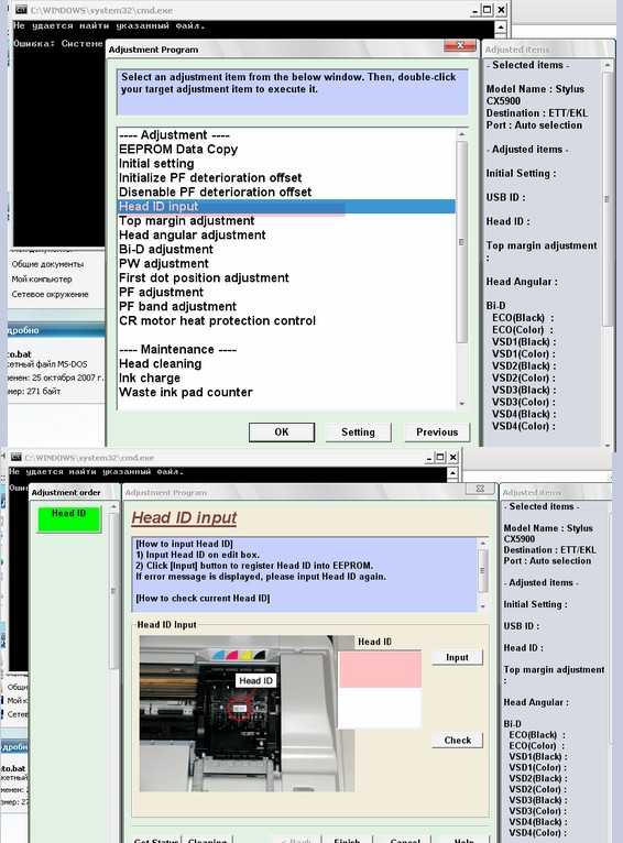

такой прикол был у меня,в сервисной програме пропиши голову номер указан на голове,там маленькая наклейка, если будеш вводить номер и последние две буквы или цыфры не влазят непонтуйся так надо.Вот скрин я выделил где прописывать.

|    Сообщение #3 Отправлено 26 мая 2009 - 13:51   Bomka
ураа, помогло спасибо за совет.
