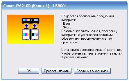

Когда закончились картриджи, я в опциях отключил фото картридж и стал заправлять цветной. купил на рынке краску трех цветов на canon этой серии и приспокойненько заправлял, он у меня отлично печатал, НО...
после очередной заправки он мне выдал на дисплее принтера ошибку, загорелась желтая лампочка и надпись "проверьте уровень чернил U051 C P " вот...
не знаю что делать.... сам комп пишет:фото
Прикрепленное изображение: _________4.jpg
Что делать не знаю подскажите пожалуйста.

U051 обычно означает, что один из картриджей не установлен, или неисправен. Крайне редко эта ошибка бывает из-за грязи ( чернил ) на контактах картриджа.
То, что аппарат говорит о неисправности обоих картриджей - это ещё не значит, что оба менять. Попробуйте ставить картриджи по одному и проверять в мониторе состояния, видит принтер этот картридж, или нет и тот, который не видит - менять.
