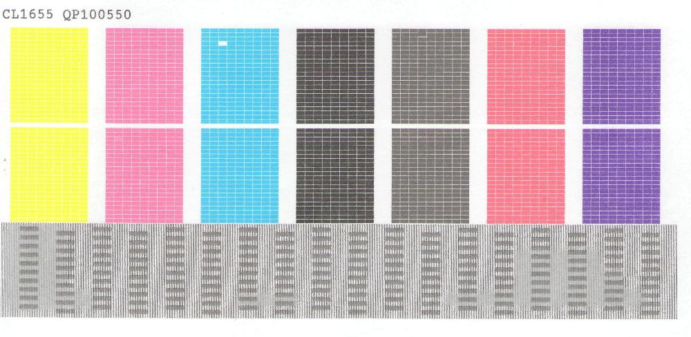

Народ выручайте, что делать... Молился на R800, много лестных отзывов слышал про него...
Значит решился купил... Взял СНПЧ IST и чернилки INKTEC разумеется 10054 (пигментные)...
Все установлено... дюзы просто атас печатает... НО ВОТ ПРОБЛЕММА ТУТ ВОЗНИКЛА!!!!!
Качество просто ГОВНО по сравнению с R290...
R290 на качестве "ФОТО" печатает ЛУЧШЕ чем R800 на "НАИЛУЧШЕЕ ФОТО" + сраная зернистость... и цветопередача просто ГОВНО...
Я выбросил 20 с лишим штук и просто после результата опустил руки(((( Хрен с ним с цветопередачей, как это ГРЁБАНУЮ ЗЕРНИСТОСТЬ убрать????????
На очереди слишком много работы... а он подводит своим качеством...
Народ я ВАС УМОЛЯЮ СКАЖИТЕ ЧТО ЭТО МОЖНО КАК НИТЬ ИСПРАВИТЬ????
С УВАЖЕНИЕМ И НЕТЕРПЕНИЕМ!!!!!!
R800 проблема с печатью...

| Сообщение #3 Отправлено 25 мая 2009 - 13:56
Печатаю на суперглянце плотностью 240 грамм и на сатине 240 грамм, пробовал все виды бумаги... пофигу ему((((

| Сообщение #4 Отправлено 25 мая 2009 - 14:16
Ну во первых для пигментных чернил простой глянец не подойдет....
У Эпсона для этого типа чернил специальная бумага DuraBrite. Так же глянцевая для струйных принтеров для печати пигментными чернилами глянцевая микропористая.
Да и тест у вас не в идеале....
Тест распечатан на фотобумаге?
| Сообщение #5 Отправлено 02 июня 2009 - 07:11
Тест рапечатан на простой бумаге...
Сейчас пошёл новый глюк... принтер начал еле заметно полосить на любой бумаге...
МОжет проблема в чернилах, может стоит попробовать пигмент на водянку махнуть?

| Сообщение #6 Отправлено 02 июня 2009 - 08:01
Махнуть то можно ...но вот результат боюсь будет тот же...потому как ...IST.:)
| Сообщение #7 Отправлено 02 июня 2009 - 09:31
Ваш совет в выборе производителя?
Печатающая головка наносит изображение, причём здесь СНПЧ???
тест дюз идеальный... СНПЧ на мой взгляд последняя инстанция...

| Сообщение #8 Отправлено 02 июня 2009 - 16:47
Ну раз идеальный...при чём ПГ?
| Сообщение #9 Отправлено 02 июня 2009 - 18:46
Student174 (2nd June 2009 - 10:31 AM) писал:
Ну да :D Особенно, если это СНПЧ, которая указана в первом посте этой темы.
Поверьте, только цветочки... Скоро пойдут ягодки и фраза:
Student174 (22nd May 2009 - 08:05 AM) писал:
обретет реальность. Именно "выбросил".
Печально. В погоне за копеечной экономией убить такой принтер...
