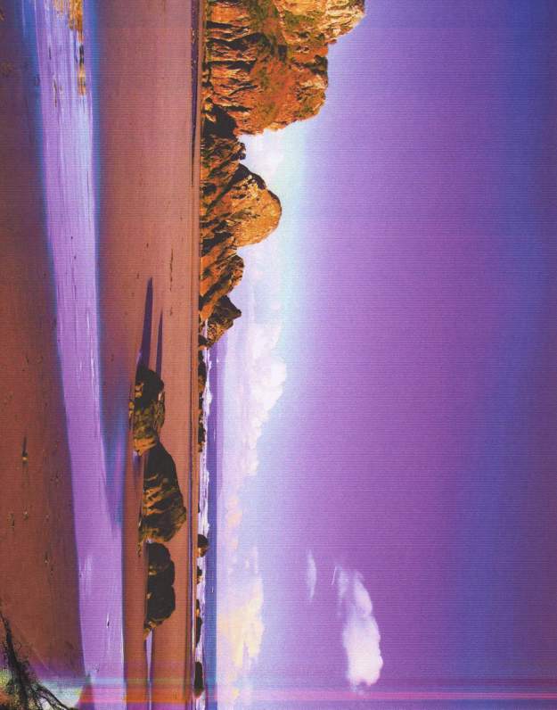

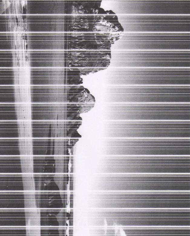

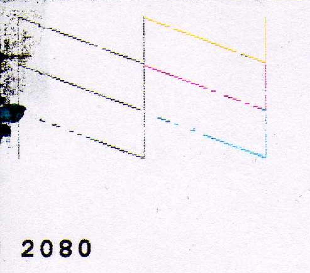

Короче, вещица она вроде неплохая, но стал быстро кушать картриджи. Ну вот на днях съездил на Савёловский, там узнал про СНПЧ. Ну и купил себе сей девайс (правда без всяких трубок, просто перезаправляемые), к ним чернила Epson (для спокойствия души) на водной основе (убедил продавец, хотя я хотел брать пигментные). И всё бы хорошо, экономия в 20 раз, все дела... Но не тут-то было, проблеммы начались сразу, но после многократной прочистки печатающей головки (он до этого долгое время простоял) вроде напечатал пару фотографий терпимого качества, потом снова начались проблеммы. Стал "путать" (или просто непропечатывать другие цвета), заминать правый нижний уголок (если сотреть как стоит в приёмнике), пачкать правую сторону, особенно углы, появляются посторонние звуки при печати... Запускал перекалибровку, прочистки, всё что можно, без толку...

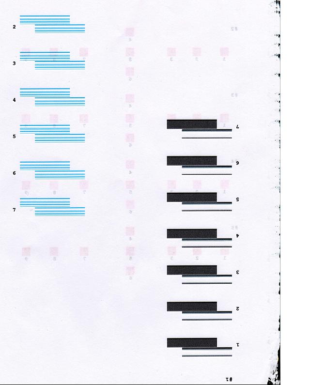

Есть одно подозрение правда. Я на майские ездил в Гайворон (Украина) по делам, и там оставил диск с дровами, который шёл вместе с принтером. Тут, в Зелике, поматерив себя, скачал с сайта эпсоновского дрова на мой, плюс Эази фото принт. Вобщем подозрение в том, что он не пропечатывает там где должен как бы "специально". Тоесть, если бы головка забилась, то он бы вообще не печатал каким либо цветом, верно? Так вот, при калибровке, там где два прямоугольника (чёрного цвета), он нижний пропечатывает весь как надо, а тот что как бы сним должен соединяться сверху печатает с полосой непропечатанной посередине, и так одинаково на всех 7, а такие же синие вообще печатает полосами. Но я то знаю, что это должны быть прямоугольники, так как запускал на оригинальных в своё время.
Вобщем господа, помогите, посоветуйте кто что может, ведь на выходных не поленюсь, возьму принтер и поеду разобью на бошке у продавца, мне не жалко. Ведь насколько я понял, он уже не на гарантии, а я не даром несколько раз переспрашивал продавца о вероятности всякой хрени. Спасите бедолагу, пострадает ведь...

Счас, погоди, Епизод тебе скажет читай правила форума, а там написано скан теста в первую очередь прикрепить к посту. И будет полностью прав - иначе все объяснения на пальцАх это годание на кофейной гуще.
| Сообщение #3 Отправлено 20 мая 2009 - 09:27
Барабасович, сорри, просто я впервые на этом форуме, даже для этого тут зарегился. Скан какого теста нужен, как он называется. И как тут его выложить, какие ограничения? 100 кб?
| Сообщение #4 Отправлено 20 мая 2009 - 09:57
Скан теста сопел. Это в свойствах, обслуживании, где прочистка дюз, и т.д. Распечатать, отсканить, вырезать в любом граф. редакторе, сохранить в jpg. размер< 100 Кб, прикрепить к посту, отправить.

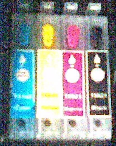

Я заправляю так:
1. Закрываю пробку воздушного отсека.
2. Открываю пробку чернильного отсека (заправочное отверстие) и заливаю чернила шприцом с иглой в это отверстие.
3. Закрываю заправочное отверстие.
4. И только после этого открываю воздушное.

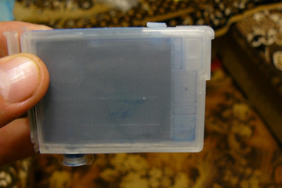

В общем после заправки картридж у меня выглядит так:
| Сообщение #11 Отправлено 20 мая 2009 - 22:24
Уменьши отверстия воздушных отсеков (большие дырки ниже заглущки куда заливал чернила) и проблема уйдёт.

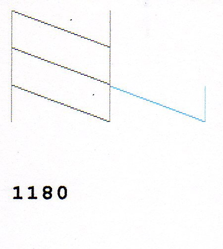

У меня принтер Epson STYLUS CX4300, недавно установил СНПЧ (чернила Epson DURABrite Ultra).
Поначалу печатал превосходно, но по прошествии около месяца простоя принтер перестал печатать желтым и пурпурным цветами. Прочистка печатающей головки программными методами несколько раз подряд не помогла.
Пробовал вручную прокачать картриджи СНПЧ шприцами - всё качается, но в желтом шлейфе после установки на место снова появились воздушные пузырьки.
Склоняюсь к мысли промывки печатающей головки.
Подскажите, так ли это или сориентируйте в верном направлении. Если необходима промывка, порекомендуйте подходящий для моего принтера тип промывки.
Прилагаю тест проверки дюз.
Заранее благодарен.
