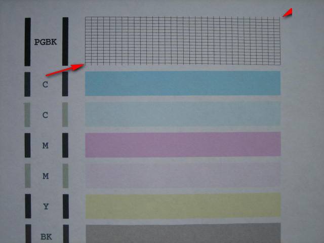

Доброе время суток, уважаемые мэтры! Мой Canon стал вытворять вот такое при печати рисунков на простой бумаге. Там где идет заливка цветом выдает пропуски. Я грешу на черный потому,что осбенно проявляется на серо-черных тонах.Проверка сопел показала небольшой перекос на сеточке черного,а может так и должно быть? Может кто нибудь подсказать,что это такое и чем лечить?В родных картриджах залиты чернила InkTec. Фото проблем приложены.
| Сообщение #2 Отправлено 19 мая 2009 - 17:27
Не поступает воздух в черный пигментный картридж, либо забился фильтр в ПГ и чернила не успевают поступать. Текст тоже так печатает?
| Сообщение #3 Отправлено 19 мая 2009 - 17:39
Тест так и должОн печатать...а вот чёрный пигмент (который верхний) при печати в режиме фото-не участвует как раз..."водянка" вступает в работу (которая внизу). :)

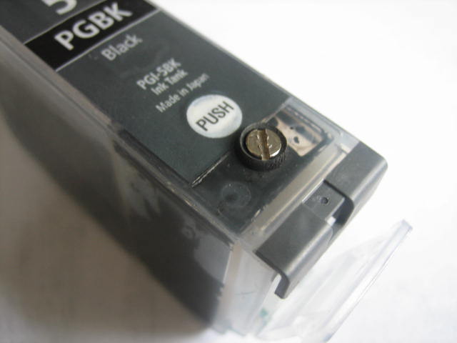

| Сообщение #16 Отправлено 20 мая 2009 - 11:11
Промыть картридж PGI5BK - сверлишь тоненькую дырочку в шарике Закручиваешь туда тоненький шурупчик, саморезик, выдёргиваешь шарик, Заклеиваешь скотчем воздушное отверстие, вспоминаешь что забыл купить Мистер Мускул синий. Вконце концов покупаешь, наливаешь в ванночку не глубокую, опускаешь выходным отверстием в неё. вспоминаешь про 20-ти кубовый шприц и систему переливания крови или капельницу. Трубку от капельницы в отверстие вместо шарика, и на шприц( кусочек трубки см 10 примерно).тянешь жидкость из ванночки через картридж в шприц пока поролон в картридже не станет почи белым. Потом моешь руки, пол, вокруг себя, стол, рубашку можно постирать.Брюки должны быть чёрными до начала процедуры, иначе станут чёрными в конце.
ЗЫ- руки отмываются примерно на второй, третий день. После этого ещё раз читаешь форум и понимаешь что начать нужно было с СНПЧ от рессетеров и не мучатся никогда.
| Сообщение #17 Отправлено 20 мая 2009 - 12:07
Спасибо за совет,начинать с СНПЧ не было в то время возможности да и особой нужды (так много не печатаю),а вот как потом из чернильницы удалить промывачную жидкость было бы интересно узнать ? Дырочка в картридже у меня уже есть , я же его заправляю,правда шарика в нем не увидел
| Сообщение #18 Отправлено 20 мая 2009 - 13:10
По размеру отверстия нижнего-кебрик, или что-то подобное...на шриц...и откачивать. :)
| Сообщение #19 Отправлено 20 мая 2009 - 19:27
Ingvar63 (20th May 2009 - 05:07 PM) писал:
Так ведь он думал картриджи оригинальные с шариками, и предлагает отпилить пол-картриджа для замены второй половины на пол-шприца. Вот чего только не придумают эти ресеттеровцы чтобы о...ть другие системы.
Тест дюз практически идеальный, и на фото резких горизонтальных переходов в цветах нет, значит засор тут ни при чём. Проблема в цветовой совместимости печати пигмента чёрного, и смеси остальных цветов(для серых полутонов).
Попробуйте отпечатать с другими настройками бумаги, для собственного интереса, думаю проблема отпадёт как и не было.
| Сообщение #20 Отправлено 20 мая 2009 - 20:32
Можно вымыть промывку дистиллированной водой, после выдуть воздухом дис. воду и просушить, только после этого заправлять картридж.
Хотя в данном случае это врятли поможет. Паралон забился так, что не пропускает чернила? Маловероятно! Но промывать картридж все равно необходимо для профилактики! Скорее всего придется промывать ПГ.
