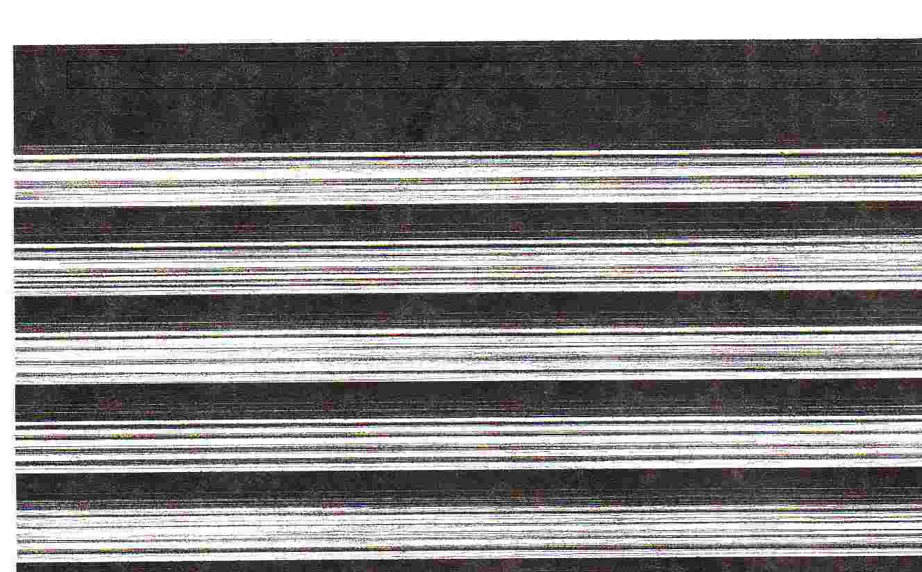

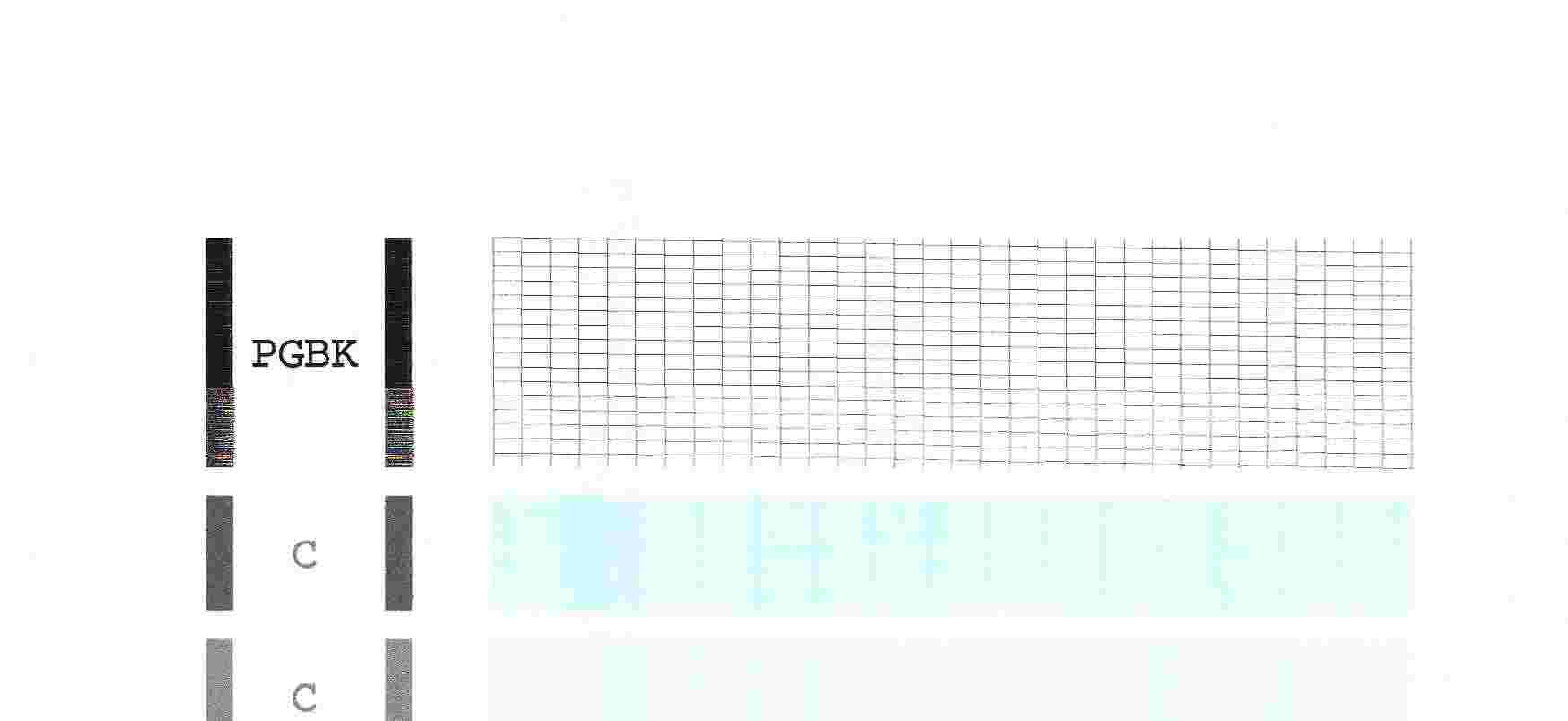

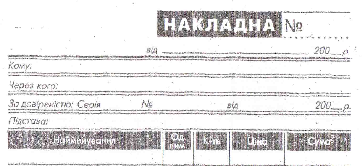

добры день! 1)мфу canon 610 2)картриджы оригинальные ,заправленный один черный PGBK 3)чернила inktech 4)обычная бумага А4.проблема в следующем:при сканировании документа ровные полосы смещены как ступеньки,уже была одна заправка оригинального картриджа,это произошло после печати примерно 80 листов.Нашел несколько примерно похожих тем на форуме,но к сожалению одного там забанили,а у других другие модели принтеров,так толком ни чего и не понял.Если есть возможность помогите или скинте пожалуйста ссылку

нет чернила другие ,на первом были профлайн,а на этом inktec ,при печати на глянец и матовую бумагу порядок,а на обычной бумаге (при включении пигмента в работу )буквы смазываются и прямые линии ступенькой идут,такое впечатление что ПГ в сторону дергается,но это только при работе пигмента ,при сканировании и черно-белой печати

судя по тесту "пылит" пигментная голова у вас очень сильно. можете попробовать почистить методами указаными в факе по Canonам.
если и это не поможет, можно попробовать перевести на водянку (можно доже с908 черный использовать) только предварительно все промыть от пигмента и картридж и голову.
был у меня один такой случай : на пигменте ни в какую не хотела головка нормально печатать, хоть при продувке дождик из всех дюз прямой был. перевел на водянку - заработал моментально.

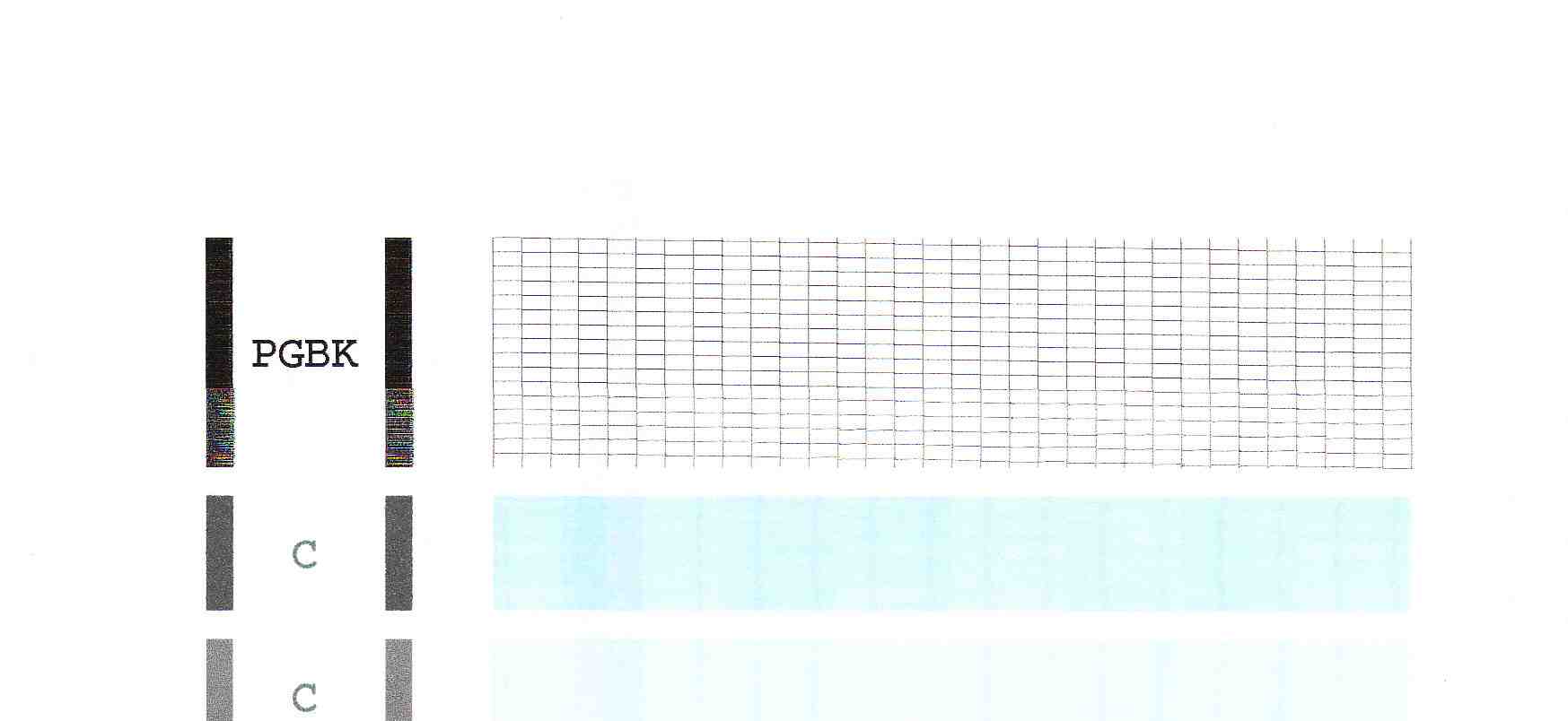

последний тест (прочитал в факе,если не печатает какой то цвет,то нарисуйте квадрат этим цветом)
_axel_спасибо за совет,уже задумываюсь,и вообще спасибо всем кто здесь принял участие
