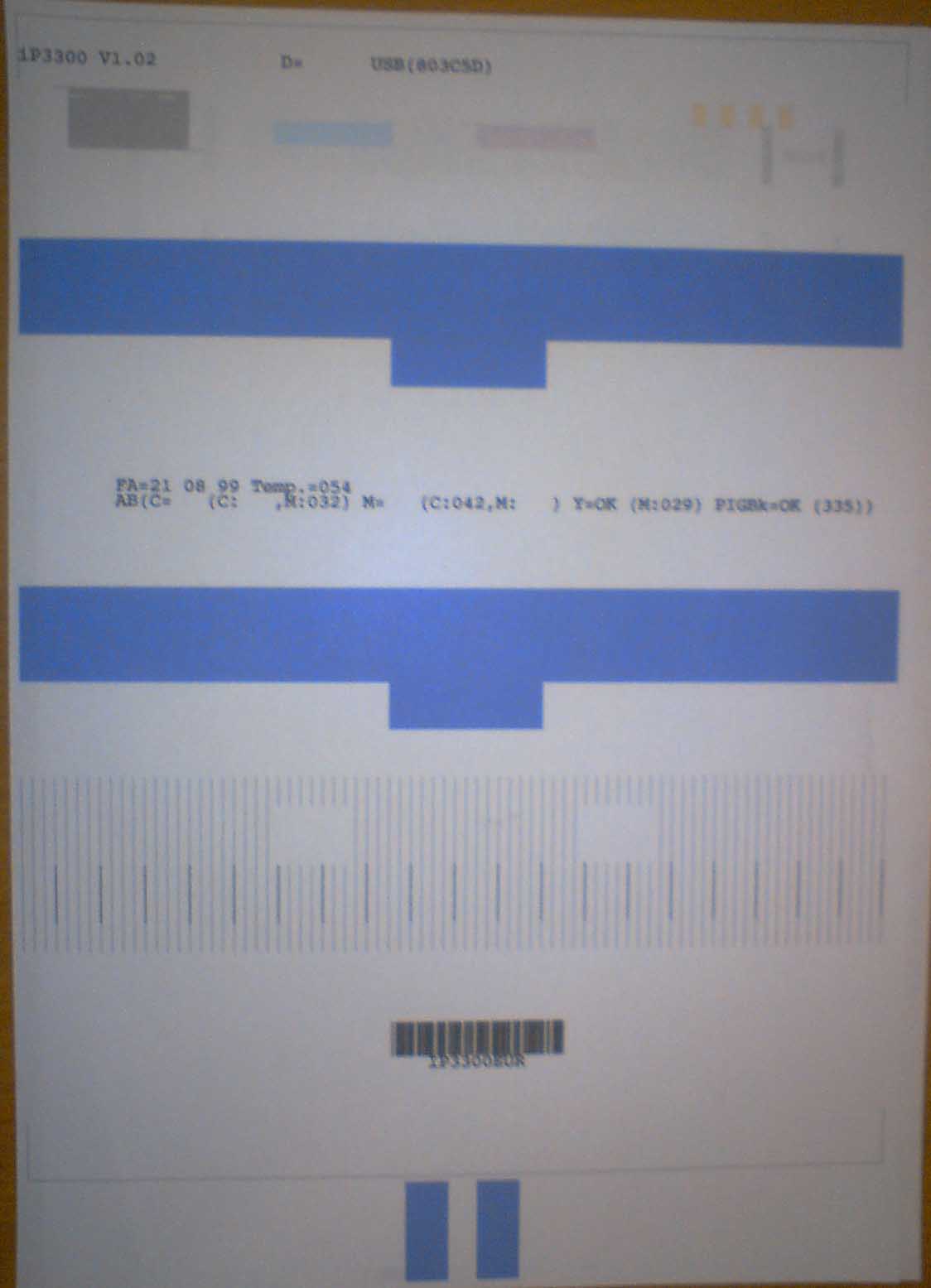

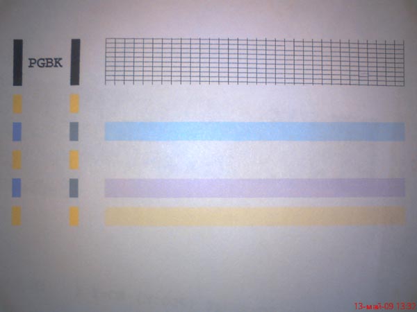

Доброго времени суток! У меня образовалась проблема, суть которой заключается в следующем: пропали синий и малиновый цвета, НО полутона остались, произошло это около месяца назад, недели этак 2 назад промывал промывочной жидкостью путем заливания ее в картриджи и прочистки и печати, цвета появились, но не надолго...опять пропали, новые попытки промыть безуспешны((((
а началось все с того что принтер начал вопить что памперс полон, я продолжил печать (вроде зажал кансел), листов этак через 200 он сказал все типа я больше печатать не буду, ну я сбросил памперс через сервис режим и...пропали синий и малиновый тона...((((
че делать щас не знаю, в сервисный центр не понесу, они мне один раз ПГ угробили...
сделал сервис принт и тест дюз (см. изображения)
картриджи сразу при покуке принтера (около года назад) купил профилайн (др. в городе нету, заказывать не было времени), чипы содрал с оригиналов, и потом заправлял по необходимости...
больше всего смущают пробелы в сервис принте, т.к. у желтого и черного написано ОК (Y=OK, PIGBk=OK), а у синего и малинового нету...думал чипы сдохли, купил 3 оригинала (проще было новый принтер купить), ничего не изменилось....
раньше при печати фоток полосил, проблемы решал вышеописанной чисткой
ходил к знакомому, он вобще в шоке, такого не разу в жизни не видел :unsure:
говорит дело может быть в прошивке...
подскажите пожалста, что делать....
а еще, бывает после распечатки начнет чистится, резко остановится и кансел мигает 4 раза...пока не перезагрузишь принтер...

|    Сообщение #2 Отправлено 13 мая 2009 - 21:20   КАТ
...в сервисный центр не понесу, они мне один раз ПГ угробили...
...теперь уже и не надо, похоже вы и без них справились ( в смысле голову угробили...)
...правда, чтобы был убит основной цвет, а лайт остался - это очень большая редкость ( ... мне за последние пять лет такое встречалось всего три раза ...)
...говорит дело может быть в прошивке...
...ну, это вряд-ли, тут скорее всего либо нет контакта ( либо в каретке на голову, либо со шлейфом проблемы ), либо неисправна плата управления - всё это проверяется чисткой контактов головки и каретки, и прозвонкой шлейфа (...а ещё проще - проверкой вашей головки на другом принтере ( или МФУ MP510, 520 ) и если дефект повторился - однозначно неисправна головка...)
...после распечатки начнет чистится, резко остановится и кансел мигает 4 раза...
...тут два варианта - желтый индикатор может мигать 4 раза ( при этом зелёный (вкл/готов) горит (...по-моему...)) или желтый перемигивается с зелёным 4 раза:
- если желтый мигает - принтер "говорит" что кончились чернила ( и в мониторе состояния показывает ошибку 1600 ) или "теряет" чернильницу и "говорит" что чернильница не установлена ( и в мониторе состояния показывает ошибку 1660 ).
При ошибке 1600 достаточно нажать кнопку "кансел" ( по одному разу для каждой чернильницы, на которые принтер "ругается" )
При ошибке 1660 - смотреть чип чернильницы и ответные контакты на чип в каретке - наличие чернильницы принтер определяет по "отклику" чипа на запрос принтера, возможно контакты не доходят ( либо в процессе чистки отходят от чипа )
- если 4 раза перемигивается - ошибка устройства прочистки. Обычно это бывает либо из-за подклинивания механики узла прочистки (...разбирать и промывать от засохших чернил ), либо из-за датчика вращения механизма ( датчик - оптопара, которая во время вращения механизма перекрывается выступом одного из вращающихся валов этого узла ) - возможно проблема с самим датчиком, или связью от датчика до платы управления...
...в общем, самый простой вариант диагностики - проверить головку на другом аппарате...
|    Сообщение #3 Отправлено 14 мая 2009 - 18:21   x_pd
спасиб, большое за ответ, по поводу ошибок стало все понятно! :)
а вот по поводу того что я убил головку я не совсем верю...не может же быть такого чтобы раз и цвета исчезли...потом после отмочки появились...а потом опять пропали((((
шлейф может быть...НО пробились цвета тогда не сразу, он сначала начал полосить тока как то странно :unsure: полосы были перпендикулярны ходу движения головки, т.е. если цветовая полоса горизонтальна то полосы были рваные, разные и вертикальные...потом нормально все пошло...а на утро че то полоснул пару раз и все с концами...
все таки есть вариант его перепрошивки или полного сброса?
|    Сообщение #4 Отправлено 15 мая 2009 - 09:54   barabasovich
Проверь шлейфы каретки. Рваные вертикальные пропуски может быть перелом шлейфа. У меня было также на IX4000. Смотреть нужно в районе стыка с кореткой, возможно перегиб или перетирание.
