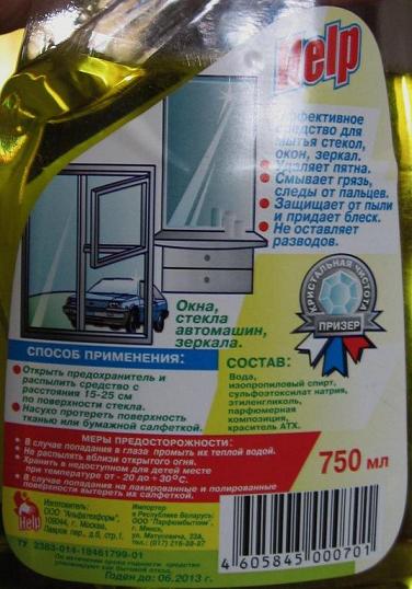

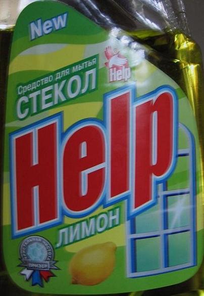

Доброго Вам времени суток.Хотел бы рассказать свой опыт чистки пигмента альтернативными жидкостями(не ММ). Чернила WWM, принтер(CX8300) стоял засохшим около 2-х месяцев (перелили банку с магентой и внутри был фонтан из краски). таким мне вот достался этот принтер. Сначала пытался отмыть спецсредствами,успех переменный.Пробил наверное пару дюз всего.Пробовал все: и бутерброд, и обратное давление и прокачку и просто давление. После зашел в магазин хозтоваров и купил жидкость "HELP" желтого цвета(ММ не было) для мытья стекол. Пришел,начал мыть-успеха не больше, чем от промывки для пигмента. Подогрел в шприце(шприц в кипяток), закачал внутрь значит это "адское" средство и уехал на пару дней. В поездке думал,что все, голова не жилец. Приехал, сделал обратную откачку, начал мыть давлением-жидкость пошла самотеком.Делаю тест-все дюзы.Надеюсь,что опыт будет кому-то,но полезен.
Состав жидкости: вода, изопропиловый спирт, сульфоэтоксилат натрия, этиленгликоль, парфюмерная композиция, краситель АТХ
P.S. Смесь горючая,в контакте с чернилами запах не ахти. Но засохшую корку краски на капе и близлежайших узлах смывает с одного пшика.
