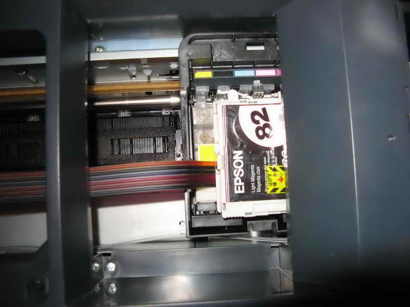

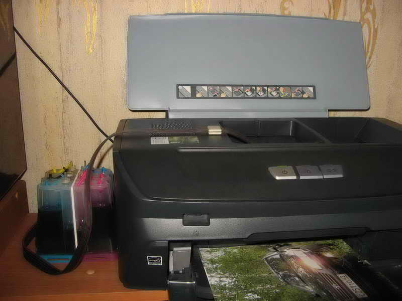

мне поставили снпч на мой принтер epson r270 ? не могу разобраться как сбросить уровень чрнил!!!
не знаю какой стоит снпч но похож на http://www.resetters...?showtopic=8601
также есть кнопка но она не фиксируется!!!!
подскажите мож кто знает что за модель снпч и как ей пользоваться!!!!
вот фото......
вопрос по сбросу уровня чернил ... снпч
| Сообщение #2 Отправлено 08 мая 2009 - 15:18
После виртуального окончания какого либо цвета нажать на принтере кнопку замены картриджей.После того,как каретка станет в позицию замены жмите кнопку на СНПЧ 5-6 секунд,потом опять кнопку с каплей на принтере.Возможно всё это нужно сделать пару раз.
P.S.На вашем фото картриджная СНПЧ с использованием оригинального картриджа,ничего общего с СБ-270 нет.. Интересно,какие хоть чернила залиты знаете?

спасибо за ссылочку но много я такого начитался -много слов - и не буду матерится если кто знает ...подскадите именно на моем примере как и что интересно узнать модель снпч, как обнулять(так понял что автоматом не обнуляются), и как обслуживать.... живу просто в такой попе что далеко от технологий единственная фирама занимается по поставке и установке снпч так что выбирать не приходится, а когда спросил про СБ270 - глаза вылупили.............:((((((((

Возможно это IST. Они на своих СНПЧ так клеят доноры, хотя сейчас у них СНПЧ с АО чипами.
| Сообщение #13 Отправлено 08 мая 2009 - 21:20
Посмотел... Не только ИСТ так клеит доноры.
СНПЧ китайская. Эт точно. Факт!
