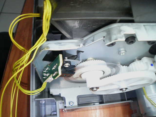

| Сообщение #6 Отправлено 18 августа 2010 - 15:40
Здравствуйте.
У меня тоже возникла проблема с Кэнон iX 4000, выбивает ошибку о застрявшей бумаге после того как напечатает страницу, в одном и томже положении.
На пароварке стоит СНПЧ от ВВМ. Датчик бумаги под валом подачи на месте, шестерни осмотрел, вроде тоже все живы, энкодерное колесо механизма подачи бумаги чистое, механизма протяжки тоже чистое. Датчик на каретке чистый.
У меня подозрение на электронику, только вот куда копать ума не приложу. Если кто сталкивался подкиньте мыслю.
Охота, брат, охота на ОХОТУ.
| Сообщение #7 Отправлено 18 августа 2010 - 19:03
Флажёк датчика подачи имеет небольшой люфток, если бумага застревала может слегка подогнуться и не всегда возвращаться в исходное положение. Это видно после окончания печати, ещё некоторое время крутит валами пытаясь вытолкнуть, как ему кажеться, застрявшую бумагу. Может быть смещена платка датчика, хотя она и со стопором, если неудачно её притянуть болтиком. Эта платка на проводах и разъём на мамке, тоже стоит проверить.Ещё сама оптопара инфракрасная внутри сбоков тонкие щели - мож они закрыты бум пылью или ещё чем, тогда нечёткое срабатывание.
| Сообщение #8 Отправлено 19 августа 2010 - 14:09
barabasovich, по поводу пыли ты не угадал, так как прежде, чем сюда отписатся я проверил всю механику, протер энкодеры и датчики.
После изучения механизма подачи обнаружил, что оптопара считываюшая энкодер стоит на перекос(еле его заметил, очень уж он небольшой был), оказался подогнут кронштейн на котором крепится оптопара(как он изогнулся я так и непонял), выровнял и это чудо техники заработало нормально.
Вот он этот узел(на фото).
