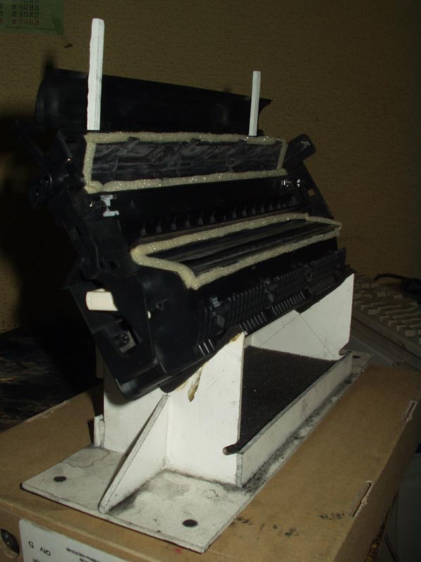

|    Сообщение #23 Отправлено 16 июня 2009 - 16:48   koka

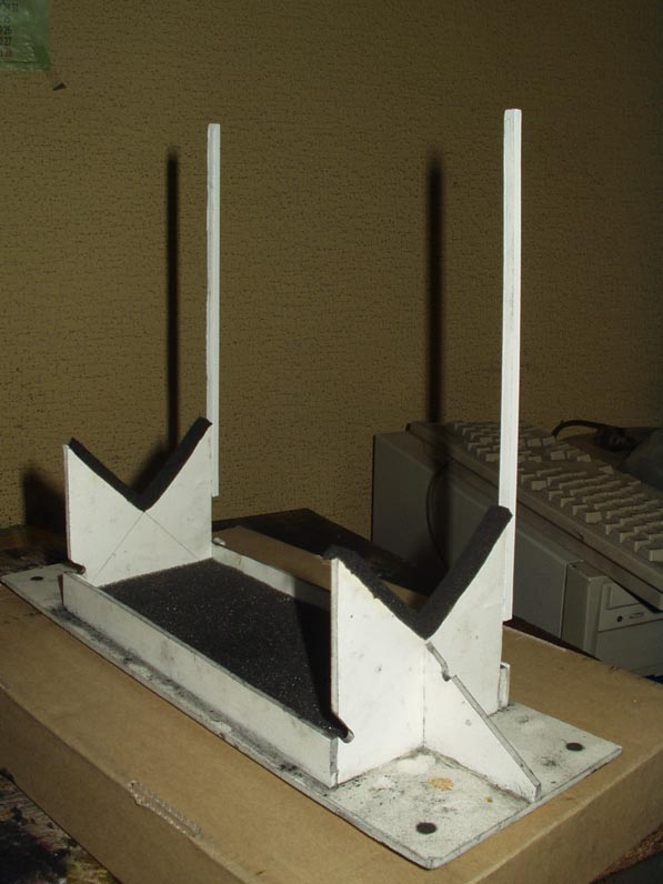

Вот для старых Сапопов Е-16...что б в руках не держать. :) сел аккумулятор...вспышка не срабатывает. :unsure:
P/S/ /Вообще это всё от лени...комфорт люблю...и на рабочем месте тоже. :)
  • Прикрепленное изображение: podst1.JPG
  • Прикрепленное изображение: podst2.JPG

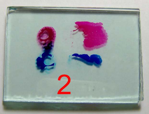

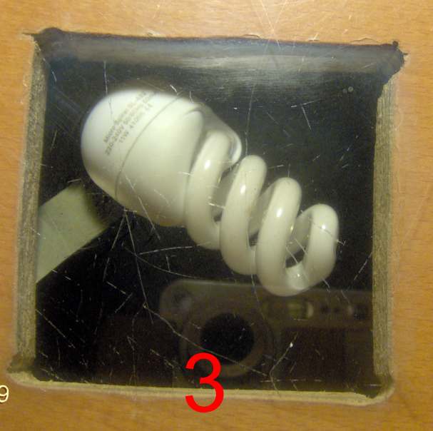

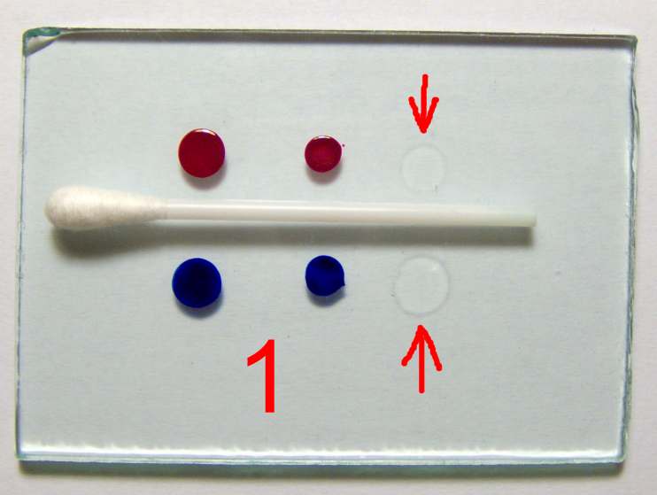

Иногда бывает нужно узнать, как жидкость А реагирует с жидкостью Б, нет ли побочных эффектов, вроде насмерть убитых дюз.?
Можно смешать в чайной ложке, можно в пробирке от пробника одеколона. Но ни хрена там не видно, особенно с черным.
Но вот два кусочка стекла можно найти даже на дороге(или выбить с соседского балкона, это на усмотрение), стеклорез пусть будет.
.Я, вот, сегодня прикупил зеленый ММ, но с уксусом(with vinegar), что за хрень, но зато без дорогой пшикалки, написано-Jonson, Poland.
Состав не указан. Просто: Mr Muscle Glass Green. В доме все есть, способом этим пользуюсь лет тридцать, ни разу не подводил.
Нужно: 2 кусочка стекла(грани зашкурить), несколько ушных палочек, подсветка, минут 30-40 времени для надежности ответа.
Ни которого времени ни потрачено. Ни одно животное не пострадало.
1.Стекло с каплями нужных народу жидкостей. Красная стрелка- на зеленом ММ(with vinegar).
2.Нужные капли смешаны, сверху положено второе стекло, прожданы требуемые 30 минут.
3.В столе выпилена дырка, сверху лежит стекло, снизу прикручена лампа- 6 вт, 6400К Кельвина, холодная.

|    Сообщение #25 Отправлено 17 июня 2009 - 20:36   koka
Хм... а может не надо накрывать вторым стеклом, пусть испарится, так наверное видней и понятней будет?...Попробую, жаль мелкоскопа у мя нет... :)
|    Сообщение #26 Отправлено 17 июня 2009 - 21:05   goblin41
Пока мешаешь, пусть испаряется, секунд 40-60. А потом- обязательно под стекло.
Иначе, чистота экскремента. Увы.

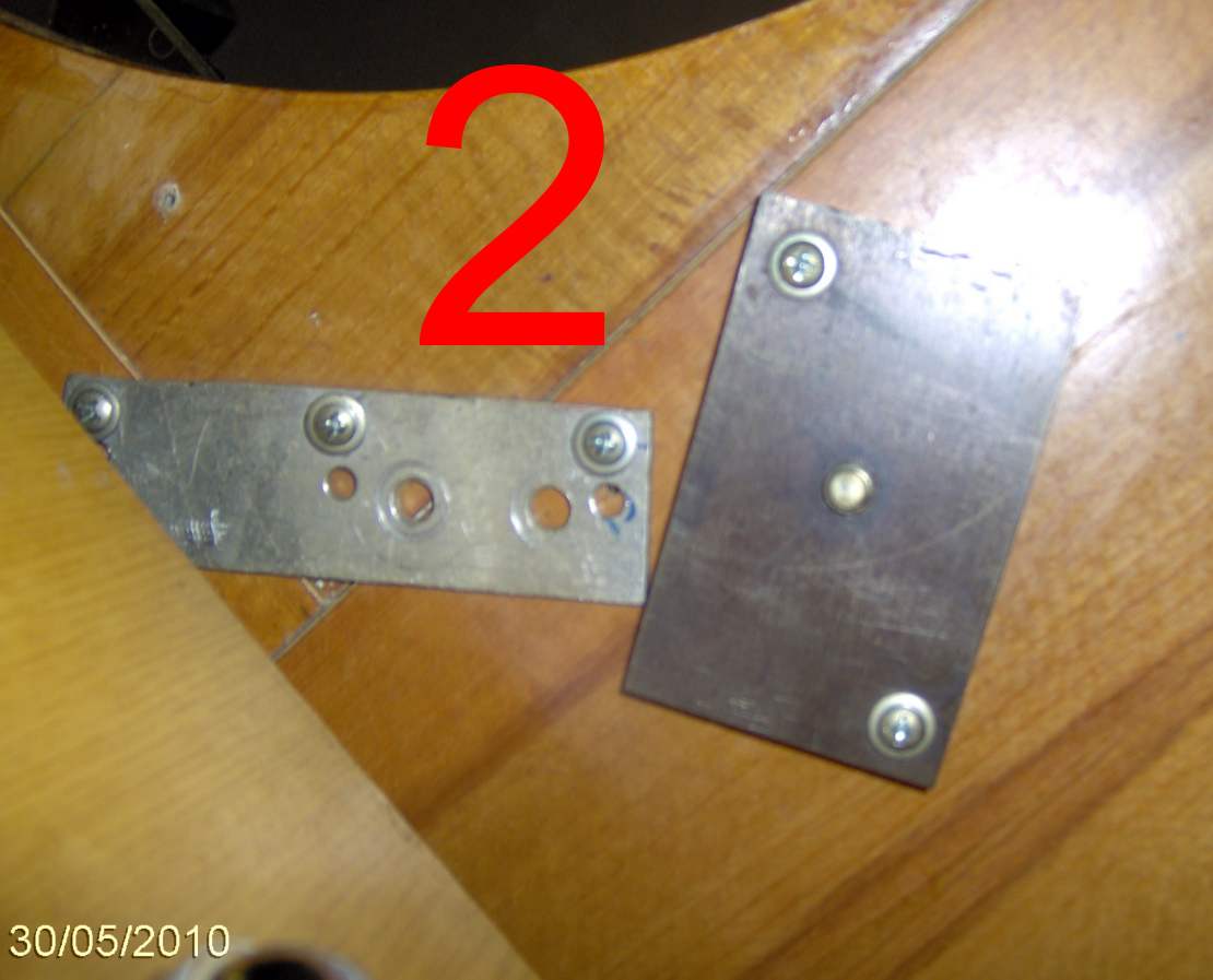

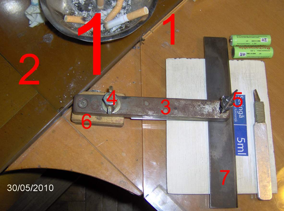

..Чем резать?(ес-сно, не человеков). Этот вопрос в данной теме уже обсуждался.
Но вот, на устройстве какого именно типа учинять эту "резню" мы ,явно, не обсудили.
..Есть резаки сабельные; роликовые; и даже(я не побоюсь этого слова)-ГИДРАВЛИЧЕСКИе.
..Предлагаю для обозрения "устройство для резки самопальное".
1.По степени важности и используемости=прикроватный компьютер.
2.По частоте использоания=резак(скальпель).
Если у тебя уже отросла вторая рука. А в башке, кроме ваты и опилок, есть еще какая-нибудь субстанция.
И на твоем рабочем столе есть свободное место размером со спичечный коробок. Тогда мы идем к вам.
Рис.1- 1=стекло на рабочем столе, толщ=8 мм.
2=стекло на боковом рабочем столе, толщ=8 мм, тонированное(витринное).
3=стальной брусок(сталь=У10. длина=160мм.ширина=20мм. толщина=12мм).
4=винт-баранчмк для фиксации.
6=подложка для высоты.
7=вместо линейки - нож от столярной фрезы.
Рис.2- вид крепления снизу.
2
