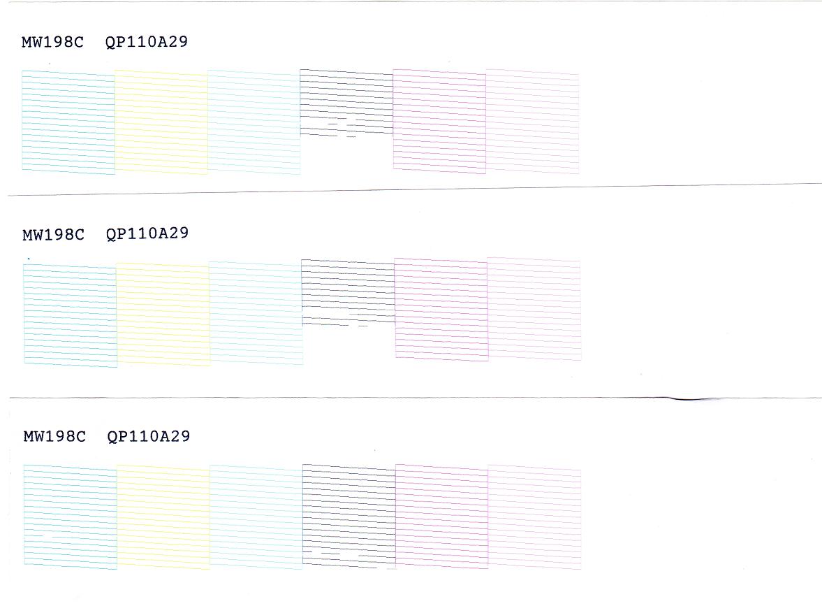

Имеется принтер Epson TX800FW + СНПЧ капсульная Resetters. СНПЧ поставил сразу после окончания оригинальных картриджей, без промывки. Все цвета печатают отлично, кроме черного. После заправки выпало 5 дюз черного, сейчас не печатают около 10. Стандартная чистка головки не помогает, пробовал многократно, принтер стоял 3-4 суток после установки СНПЧ, думаю, что воздух весь вышел, доноры вывешены согласно рекомендации. Замечу, что картриджы в этом принтере находятся раздельно с ПГ, поэтому бутерброд сделать очень проблематично. Кто-нибудь уже сталкивался с промывкой ПГ этого принтера? Безболезненно ли сделать обратный отсос или шприц без поршня с промывкой (с учетом специфики ПГ) ? Есть ли еще какие-нибудь варианты?
Сканы теста дюз прилагаю. Качество не очень, но суть проблемы видна. Вверху - то, что сейчас, внизу - то, как было вначале.

forder27 (4th May 2009 - 06:11 PM) писал:
"Без промывки" это приговор принтеру.
Усё, кина не будет.
Либо промывайте пока не поздно, либо забудьте о нем. Третьего не дано.
Как и чем, да и зачем вообще, мыть - подробно расписано в ФАКе.
Не знаете где и как писать - пишите на ФПВ.
Читайте правила форума.
