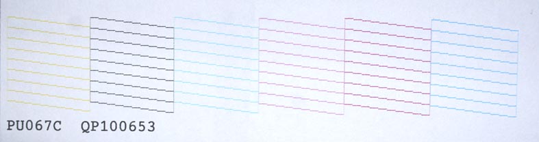

Полосит при печати фоток. Тест дюз идеальный. Стоит капсульная СНПЧ. Чернила ДСтек. Я доноры уже по всякому подымал, все равно полосил. Теперь поднял принтер на 8см от доноров - все равно полосит.
В чем может быть проблема?
Полосит Эпсон Р295 СНПЧ капсульная от ресетерс, чернила ДСтек

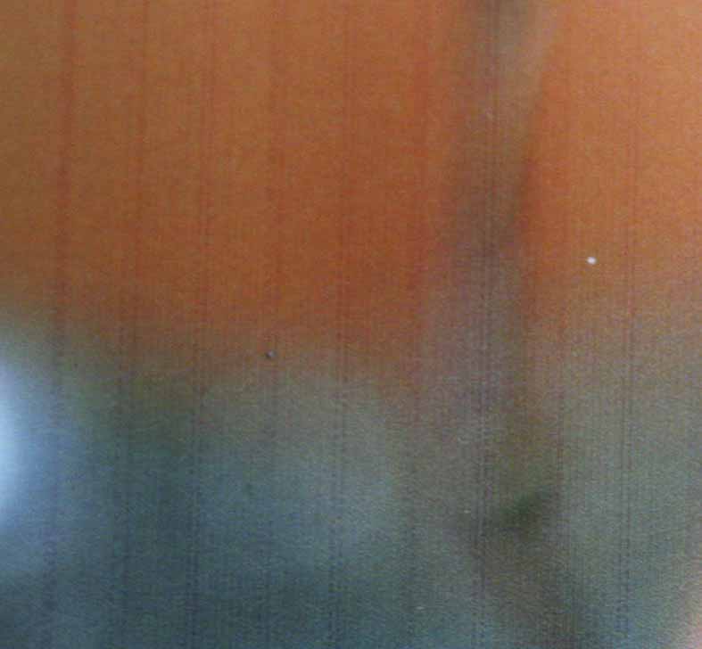

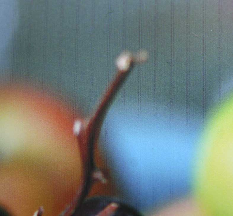

| Сообщение #7 Отправлено 30 апреля 2009 - 08:18
Напечатал сейчас три фотки сразу! На первой чуть-чуть видны полосы (меньше чем вчера), на второй лучше видны, и на третей очень видны! Принтер поднят на 8см над столом.
Вчем может быть проблема? Кто-нибудь знает?
Я так понимаю это происходит из-за нехватки давления в одной из капсул или нет? Никто не знает проблемы?

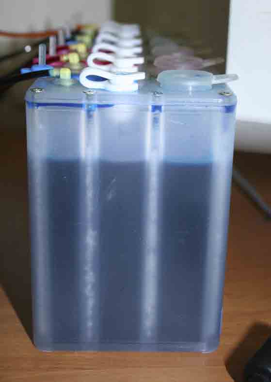

Нету кривоструя! :) И откуда ему взяться, принтеру три недели отроду!
Да уже 20 раз читал, и ставил доноры по всякому. Вот только немогу понять где в них "нижний край воздушного отсека" ?
major.39 (30th April 2009 - 03:33 PM) писал:
почитать тему балансировка СНПЧ
Глупость, которую повторяют все, не перестает быть глупостью.
| Сообщение #12 Отправлено 01 мая 2009 - 20:50
Gheka (1st May 2009 - 09:36 PM) писал:
Да уже 20 раз читал
| Сообщение #13 Отправлено 01 мая 2009 - 22:11
В ПРОшках нижний срез ВО находится примерно в 4..5мм от стола (в 1..2мм от донышка изнутри).
Метод Episode (ссылка major.39 ) позволяет провести балансировку при неизвестном режиме работы донора, при неизвестном уровне чернил в доноре-баночке, при неизвестном уровне чернил в ВО донора-мариотта. Соответственно, так можно провести и диагностику мариотта.
При балансировке по нижнему срезу ВО, нужно быть уверенным, что режим работы донора - "мариотт", и что уровень чернил в ВО на уровне нижнего среза.
Обе последних "уверенности" могут подводить в любом мариотте.

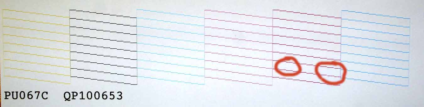

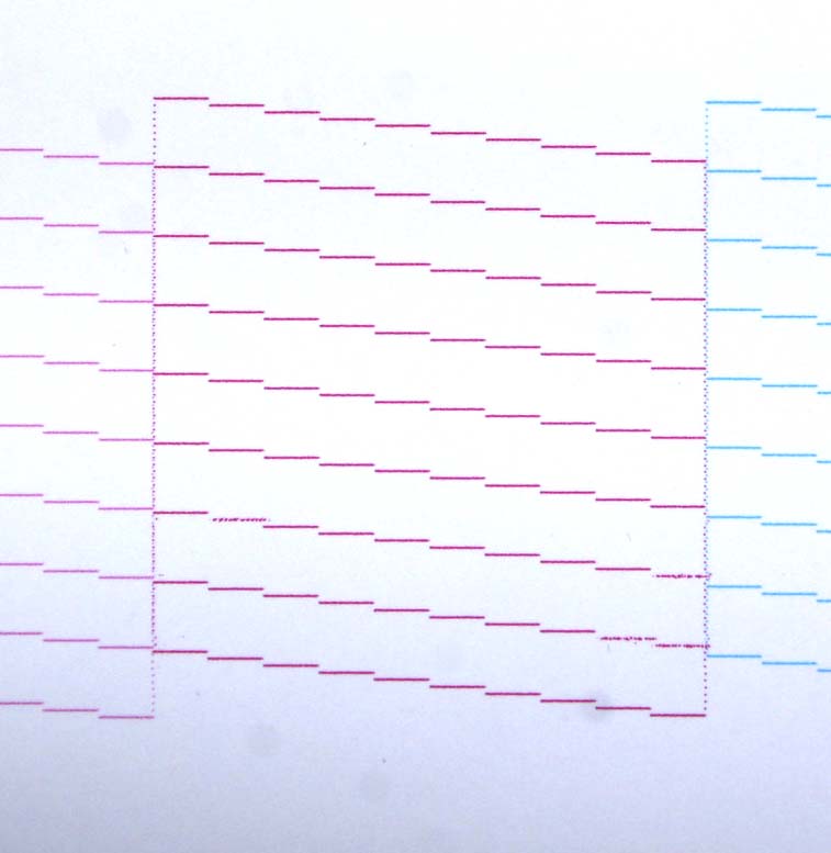

Помоему нашел проблему! Если это она! :)
Тест дюз на фотобумаге идеальный! Я заслал на печать 5 фоток, чтобы линия проявилась хорошо, после этого сразу же заслал тест дюз на фотобумагу, и вот что я нашел:
(из-за этого может быть проблема описаная мною выше, что на фотках линии, и чего это такое, засер, или непроходимость?)
| Сообщение #20 Отправлено 02 мая 2009 - 20:53
Может быть воздух или мусор в проблемных дюзах.
В первом случае (с него начать) - поднять доноры на пару сантиметров, дать постоять, прочистка и тест.
Не помогло? Тады имеем второе. Мыть.
ЗЫ. Может не на пару сантиметров, 1 - 3 примерно... от принтера зависит.
