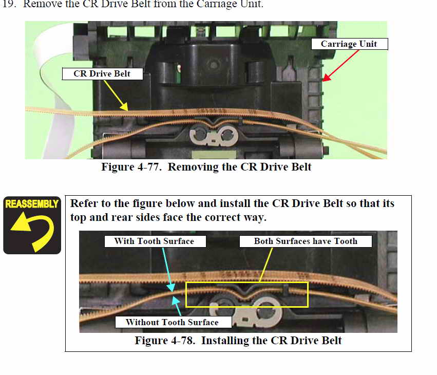

|    Сообщение #2 Отправлено 30 апреля 2009 - 20:43   volk18
Подтяни ремень, слева или закрепи на головке

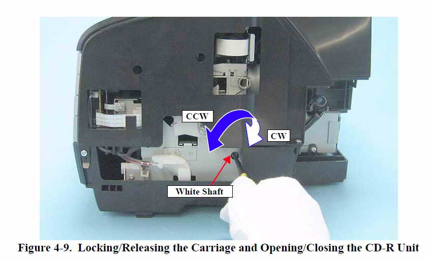

|    Сообщение #6 Отправлено 01 мая 2009 - 13:39   _axel_
вообщем самый простой вариант это снять правую боковую крышку и отверткой прокрутить вручную механизм парковки.
там есть такая маленькая дырка сбоку и внутри нее паз под шлицевую отвертку и стрелкой указано направление кручения. но попробуй и в ту и в другую сторону по нескольку оборотов сделать. после каждого поворота пробуй вручную вывести каретку с парковки.
если выйдет то попробуй включить и проверить.

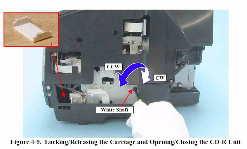

|    Сообщение #7 Отправлено 01 мая 2009 - 15:14   volk18
В дополнение axel
  • Прикрепленное изображение: ______.jpg
