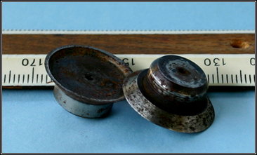

При помощи лезвия бритвы или быстро вращающейся фрезы чисто порезать бумагу не удастся.
Рулонная бумага обычно распускается на полосы при помощи свободно вращающихся ножей. Как я уже и писал, мне приходилось резать рулонную бумагу весом от 80 до 100 Г/кв. м. на полосы шириной от 5 до 50 см с допуском 100мкм. (толстая бумага режется ещё легче - её не ведёт после ножей)
На фотографии пара ножей от одного из узлов порезки. Принцип порезки, как у ножниц или роликового резака. Только у роликового резака один нож, а здесь - два. Ролики эти были изготовлены из высоко углеродистой стали с последующей закалкой.
